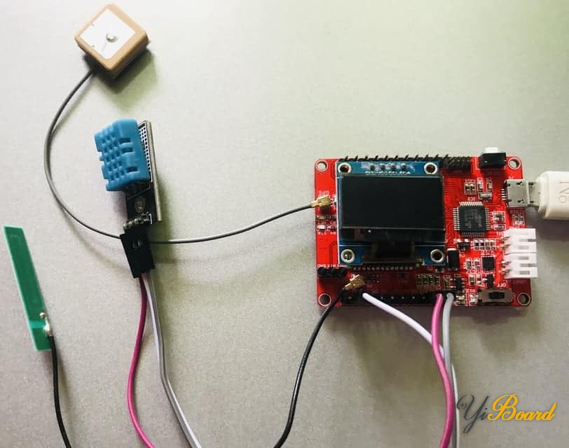

Maduino A9G开发板有一个用于0.96寸I2C OLED显示屏的插座,我们可以直接连接OLED显示器。DHT11传感器有3个引脚:VCC、GND和Signal。将VCC连接到3.3V,将GND连接到GND,并将Signal连接到Maduino Zero A9G开发板的D3。

以下是读取DHT11传感器的完整代码,将代码上传到Maduino Zero开发板: dht11.rar (1.75 KB, 下载次数: 8)
上传代码后,现在您可以在OLED显示屏上看到DHT11的温湿度数据。

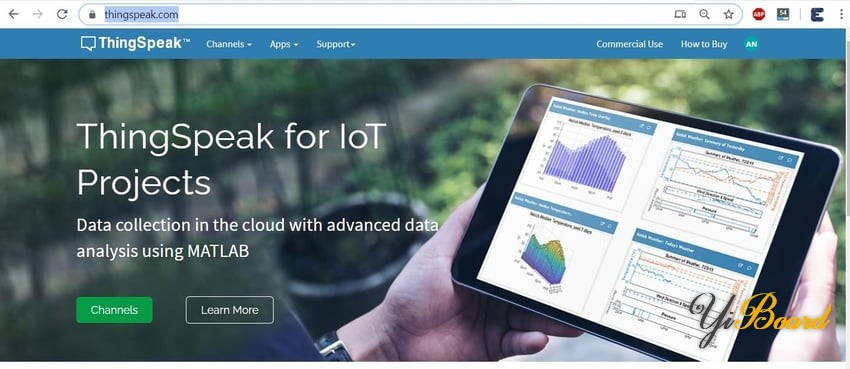

第1步:访问 https://thingspeak.com/ 并通过填写详细信息创建您的帐户。

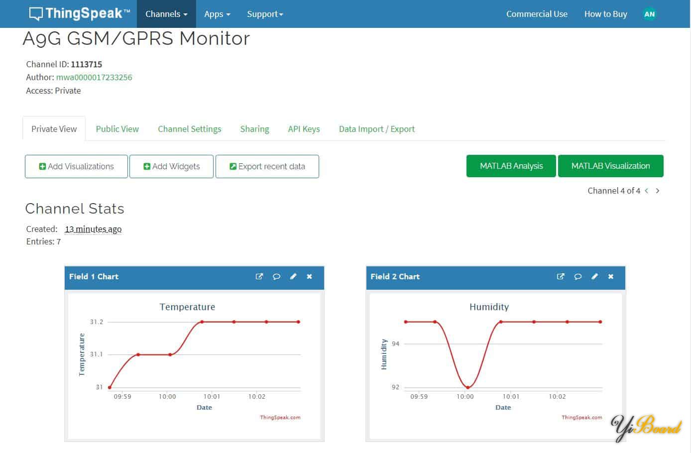

将代码上传到Maduino Zero开发板后,打开串口监控器,它会自动开始显示执行的AT命令操作消息。
现在打开Thingspeak服务器的Private View试图,观察记录的湿度温度数据。
