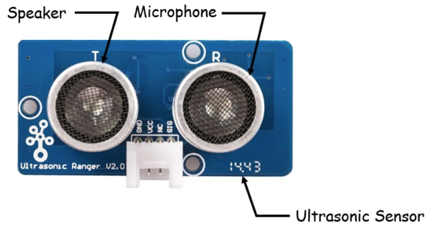

您是否见过一个机器人项目,带有一副看起来像大卡通眼睛的设备,并想知道那部分是做什么的?有可能你看到的是超声波传感器。在本篇文章中,我们将主要介绍HC-SR04超声波传感器,包括如何使用Arduino连接它来制作电子卷尺。
超声波传感器如何工作?
超声波传感器是使用超声波测量物体距离的装置。超声波换能器发送和接收超高频声波以获得物体的距离或接近度。超高频声波从物体表面反射,形成独特的回波模式。
图1. HC-SR04超声波传感器。

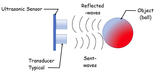

图2显示了超声波传感器的超高频声波从物体表面反射。
图2.发送和反射波:超声波传感器的基本操作。

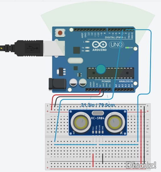

使用TinkerCad电路将超声波传感器连接到Arduino
通过对超声波传感器工作原理的基本了解,您现在可以将设备连接到Arduino。要探索超声波传感器的操作,您可以使用TinkerCad电路制作虚拟功能电路。
TinkerCad Circuits是一款免费的在线电路仿真器,可以在将它们连接到真正的面包板上之前模拟各种电气和电子电路。您甚至可以使用TinkerCad Circuits测试Arduino项目(包括代码)。在制作物理电路之前,您可以通过实验获得宝贵的电子知识。
图3显示了使用TinkerCad Circuits制作的功能超声波传感器Arduino项目。
图3.在线超声波传感器和Arduino TinkerCard电路。

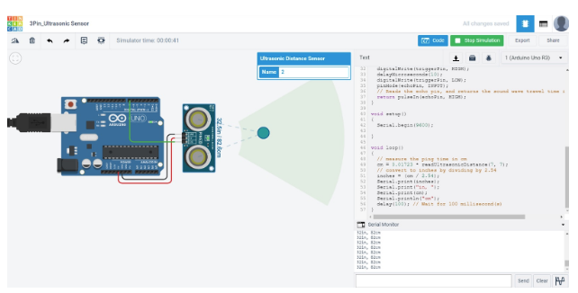

如果您有面包板来试验超声波传感器,请使用图4作为参考。
图4. TinkerCad Circuits内置的面包板布线版本。

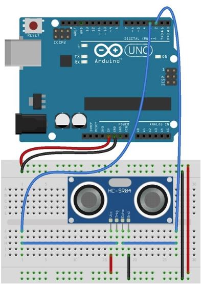

在面包板上用Arduino连接超声波传感器
您可以使用TinkerCad Circuits内置的超声波传感器Arduino电路或图5所示的电气接线图来构建您的传感设备。
图5. Arduino实际超声波传感器的电气接线图。

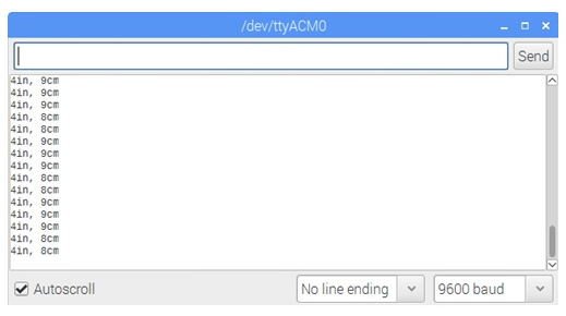

您会立即在IDE中看到距离数据向下滚动。 图8显示了示例距离测量会话的数据。
图8.电子卷尺的示例距离测量会话。
在超声波传感器和测量距离的物体之间放置一个标尺。 您的读数与实际测量距离相比有多准确?
测量值应非常接近相同,这意味着您已成功制作了电子卷尺。 您可以使用电子卷尺观察各种物体及其测量距离。
