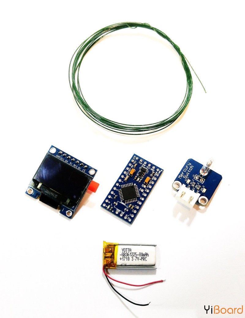

●    Arduino Pro Mini开发板
●    0.96“SPI 128X64 OLED显示模块
●    水银倾斜传感器开关
●    电池80mAh 3.7 V lipo Polymer

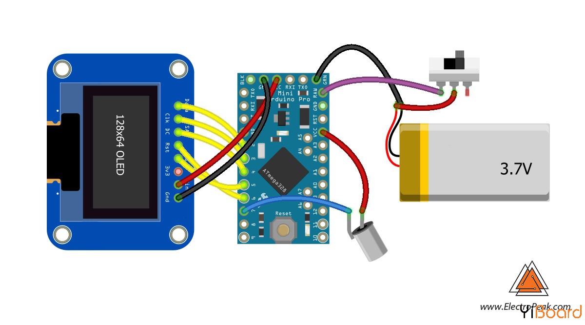

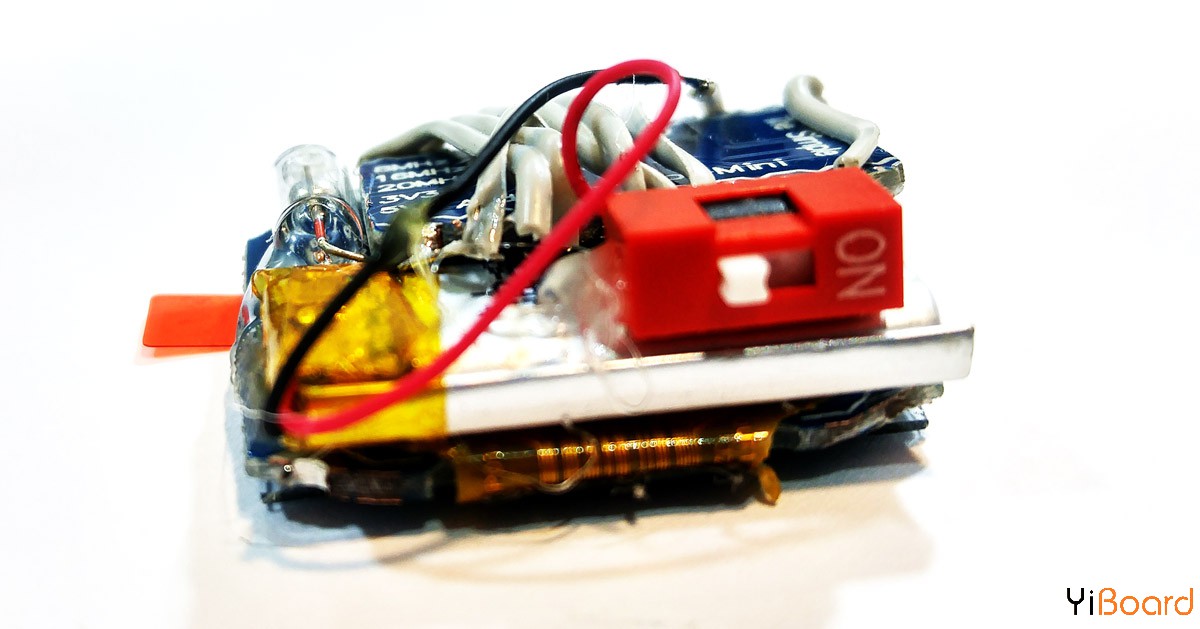

制作智能项链的第一步是尽可能地将Arduino开发板切割出来,以便将其放入项链框架内。 避免切割电路板中的主要走线以及切断未使用的引脚走线非常重要。
接下来,根据电路图像将显示屏连接到Arduino。 现在将Mercury开关连接到引脚7,并在电池和Arduino之间添加ON / OFF开关。
用Plexi玻璃(亚克力板)框架覆盖电路,在框架顶部添加链条! 您可以使用任何其他材料构建框架。
