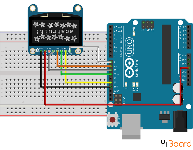

原理图
本教程的原理图非常简单,只包含OLED显示屏和Arduino。如下图所示,将OLED显示屏连接到Arduino。

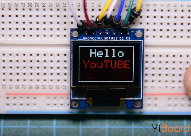

SSD1331 Arduino库中还有其他一些函数,可能对您的项目有用。 您可以在此处的库文档中检查所有函数及其用法。
效果演示
复制代码并上传到您的Arduino Uno开发板。 确保按照原理图部分所述连接所有组件。 如果正确遵循这些步骤,您应该会看到如下图所示的界面。
以上就是本篇文章的全部内容。 您认为哪些项目最适合此显示屏? 如有任何疑问,请随时在本帖下面发表回复。
