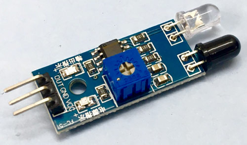

IR传感器是一种可以检测其前方物体存在的设备。我们使用了两个叶片转子(风扇)并将IR传感器放置在它附近,使得每次风扇旋转时,IR传感器都会检测到它。然后我们使用Arduino中的定时器和中断来计算电机一次完整旋转所需的时间。
在本篇文章中,我们使用了最高优先级的中断来检测rpm,我们已经将它配置为上升沿模式。因此,只要传感器输出从低电平变为高电平,就会执行RPMCount()函数。由于我们使用了两个叶片转子,这意味着该函数将在一次旋转中被调用4次。

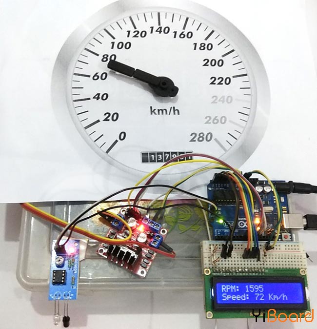

在以kmh为速度后,我们可以直接在LCD上以数字形式显示这些值,但为了以模拟形式显示速度,我们需要再做一次计算以找出步数,步进电机应移动以显示模拟仪表的速度。

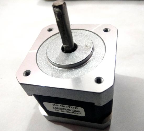

这里我们使用了4线双极步进电机用于模拟仪表,它的1.8度代表着每转200步。
现在我们必须在车速表上显示280 Kmh。因此要显示280 Kmh步进电机需要移动280度
所以我们有maxSpeed = 280
而maxSteps将是
  1. maxSteps = 280/1.8 = 155 steps
现在我们在Arduino代码中有一个函数,即map函数,用于将速度映射到步数。
  1. Steps = map(speed,0,maxSpeed,0,maxSteps);
引入相关参数,于是公式变为:
  1. steps=map(speed,0,280,0,155);
在计算步数后,我们可以直接在步进电机函数中应用这些步骤来移动步进电机。我们还需要通过使用给定的计算来处理步进电机的当前步数或角度。

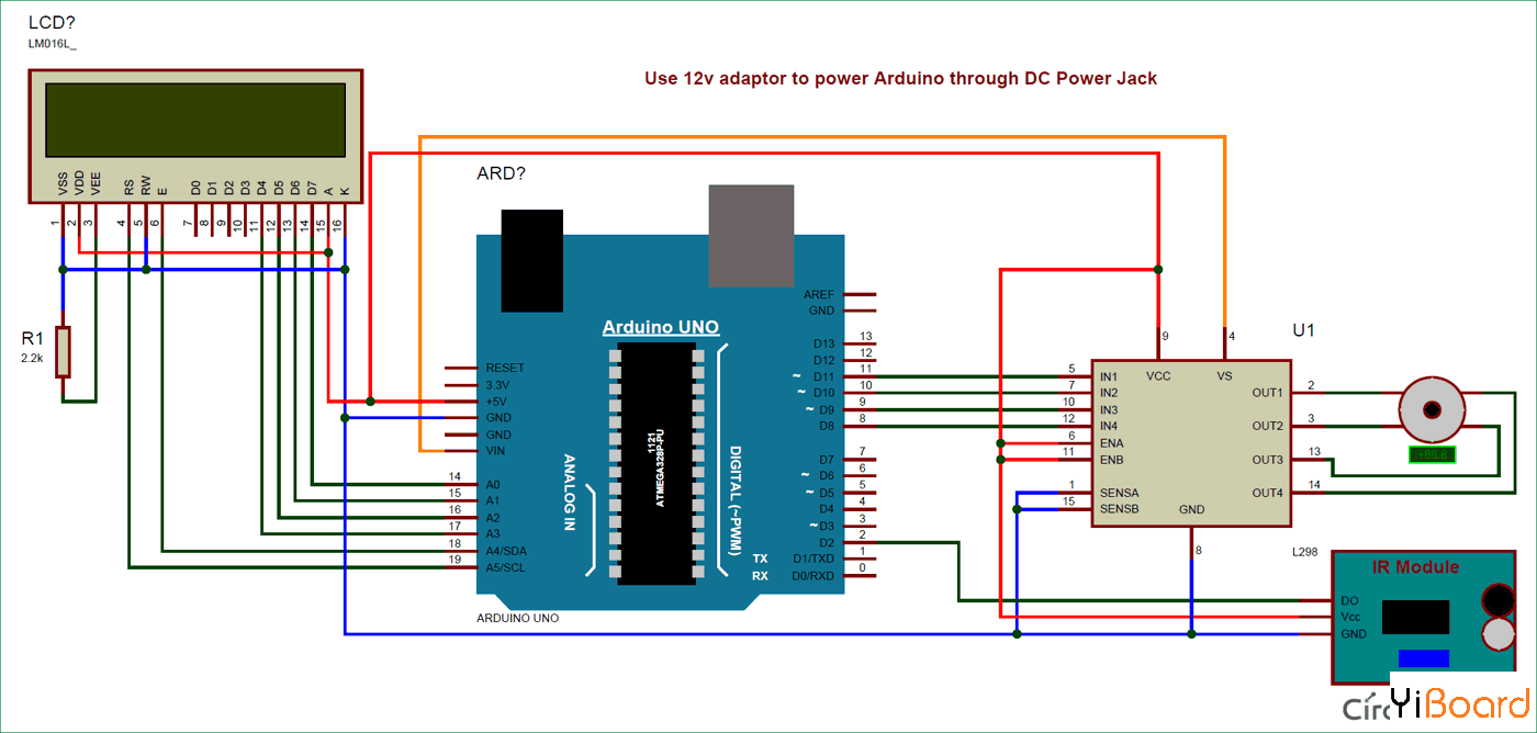

电路图和连接方式
这款模拟速度表的电路图很简单,这里我们使用LCD液晶屏1602显示数字形式的速度,步进电机用于旋转模拟速度表。
LCD1602连接在Arduino的以下模拟引脚上。
RS - A5
RW - GND
EN - A4
D4 - A3
D5 - A2
D6 - A1
D7 - A0
2.2k电阻用于设置LCD的亮度。红外传感器模块用于检测风扇的叶片以计算转速,它连接到中断0,也就是Arduino的D2引脚。
这里我们使用了步进电机驱动器即L293N模块。步进电机驱动器的IN1、IN2、IN3和IN4引脚直接连接到Arduino的D8、D9、D10和D11。其余的连接在Circuit Diagram中给出。

这就是如何使用Arduino开发板简单地制作建模拟车速表。 这也可以使用霍尔传感器制作,速度可以显示在智能手机上。如果您在制作过程遇到任何问题,请在本帖下面回复,我会及时进行回复。
