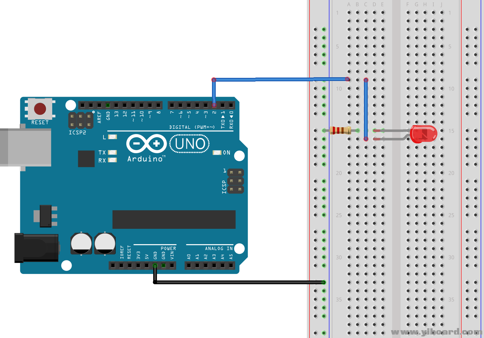

实验1:FOR循环
在本实验中,我们演示了如何使用'for loop'来改变LED的亮度。
需要的硬件
●    Arduino Uno开发板
●    LED指示灯
●    220欧姆电阻
●    连接导线
接线图
在这个简单的电路中,LED连接到Arduino的引脚2。为了改变LED的亮度,我们改变了引脚2处脉冲宽度调制(PWM)信号输出的占空比。程序使用for循环先从暗到亮,接着从亮到暗。
代码:使用For循环改变亮度

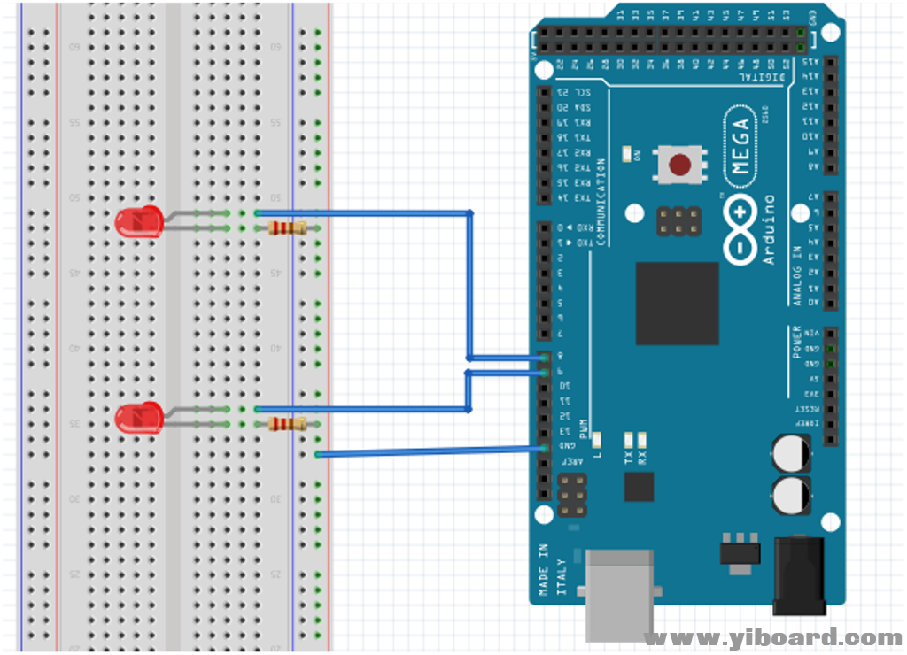

实验2:条件语句
在本实验中,我们将根据串口发送到Arduino的消息内容打开或关闭两个LED。该程序使用以下控制结构:
●    Switch语句
●    if-else if- else
●    While循环
switch语句要紧凑得多,特别是在需要检查很多条件的情况下。编译器还可以优化switch语句,从而加快代码执行速度。
while循环不同于for循环,因为它没有限制循环计数。退出while循环的唯一方法是不满足括号内的条件。
需要的硬件
●    Arduino Mega2560开发板
●    LED指示灯
●    220欧姆电阻器
●    连接导线
接线图
两个LED连接到两个Arduino输出引脚,Arduino使用条件语句打开或关闭它们。有四种不同的状态:
1.    如果串行数据== 1,则只有绿色LED指示灯亮。
2.    如果串行数据== 2,则只有黄色LED指示灯亮。
3.    如果串行数据== 3,则两个LED都将亮起。
4.    如果串行数据等于任何其他值,LED将关闭。
