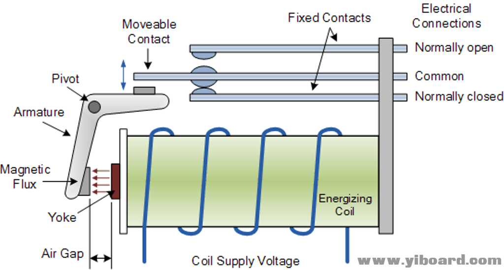

工作在高压或大电流的电路不能直接使用Arduino控制。相反,需要使用Arduino的低压控制信号来控制继电器,该继电器能够处理和开关高压或大功率电路。继电器由电磁铁组成,当通电时,电磁铁会使开关闭合或打开。继电器在控制电路和被控电路之间提供完全的电气隔离。
一个继电器通常有五个引脚:
1.    线圈输入引脚1。通常连接到信号源的正极。
2.    线圈输入引脚2。通常连接到信号源的负极。
3.   常开点(NO)。该引脚正常时不连接到公共端,在继电器被激活时连接。
4.   常闭点(NC)。该引脚正常时连接到公共端,并在继电器激活时断开。
5.   公共端。在大多数情况下,此引脚连接到驱动应用的电源地。

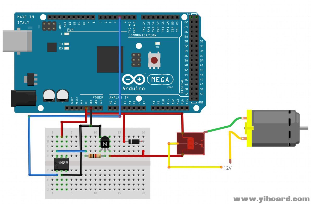

在本篇文章中,我们将使用继电器打开12V电机。添加光耦可在Arduino开发板和大功率负载之间提供更多的隔离。
需要的硬件
●    12V电源
●    直流电机
●    5V继电器
●    Arduino Mega2560开发板
●    NPN晶体管2N2222
●    4N25光电耦合器
●    1N4148二极管
●    1k电阻
●    连接导线
接线图
下图所示电路使用继电器将12V加载在直流电机上。为了打开电机,程序将高电平值写入引脚3,从而激活光电耦合器,接下来光电耦合器接通晶体管。当晶体管导通时,电流流过继电器线圈,导致继电器闭合,从而将12V连接到电机上,使其旋转。
  1. void setup() {
  2.   pinMode(3,OUTPUT);
  3. }
  4. void loop() {
  5.   digitalWrite(3,HIGH);   // motor runs for one sec
  6.   delay(1000);
  7.   digitalWrite(3,LOW);    // motor stops for one sec
  8.   delay(1000);
  9. }
