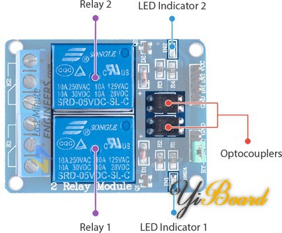

两路继电器模块
本文中我们将使用两通道继电器模块。然而,市面上还有其他具有两个、四个和八个通道的模块。您可以选择最适合您需求的一种。
该模块设计用于仅从Arduino切换两个大功率设备。它有一个在250VAC或30VDC时额定电流高达每通道10A的继电器。
继电器模块上有两个LED灯指示继电器的位置。每当激活继电器时,相应的LED都会亮起。
这些模块的优点之一是它们带有两个光耦合器IC,可在继电器和Arduino之间提供良好的隔离。

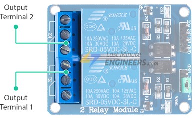

输出接线端子
我们将继电器的三个通道分接到蓝色螺钉式接线端子。通道按功能标记:公共 (COM)、常闭 (NC) 和常开 (NO)
COM(Common,公共端):这是您应该连接到您计划切换的信号(在我们的例子中为市电)的引脚。
NC(Normally Closed,常闭端):当您想要默认关闭继电器时,使用常闭配置。在此配置中,继电器始终关闭并保持关闭,直到您从Arduino向继电器模块发送信号以打开电路。
NO(Normally Open,常开端):常开配置以另一种方式工作,继电器始终打开,直到您从Arduino向继电器模块发送信号以关闭电路。

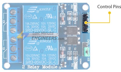

控制引脚
在模块的另一侧,有4个引脚 - 一个接地引脚和一个VCC引脚为模块供电,两个输入引脚IN1和IN2用于控制继电器。
输入引脚为低电平有效,这意味着当您将引脚拉低时继电器将被激活,而当您将引脚拉高时继电器将变为非活动状态。

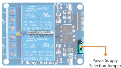

电源选择跳线
请注意,该模块有一个连接VCC和JD-VCC引脚的跳线帽。
跳线帽允许您选择电路是否物理连接到Arduino开发板。
安装跳线帽后,继电器的电磁铁直接由Arduino供电。这时继电器模块和Arduino之间没有物理隔离。
如果没有跳线帽,则必须提供独立的电源,通过JD-VCC引脚为继电器的电磁铁供电。这种配置在内置光耦合器的帮助下将继电器模块与Arduino物理隔离。

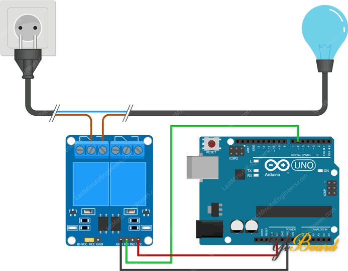

使用Arduino UNO开发板连接两路继电器模块
现在我们了解了有关继电器模块的一切,是时候使用它了!让我们设置继电器模块来点亮一盏电灯。
首先将模块上的VCC引脚连接到Arduino上的5V,GND引脚接地。将数字引脚#6连接到IN1输入引脚以控制第一个继电器。
您还需要将继电器模块与您尝试控制的交流供电设备连接。您必须切断带电的交流线,并将切断的电线的一端连接到 COM,另一端连接到NC或NO,具体取决于您希望设备的初始状态。
如果您的AC设备大部分时间都处于关闭状态,而您偶尔想打开它,则应将另一个连接到NO。如果设备大部分时间都处于开启状态,请连接到NC。
对于这个项目,我们希望我们的灯在静止状态下关闭,并在激活继电器时点亮,因此我们将一端置于COM,另一端置于NO。
下图显示了接线。
在上面的接线图中,我们保留了跳线,因此继电器的电磁铁将直接从Arduino驱动。这时继电器模块和Arduino不会在物理上相互隔离。
