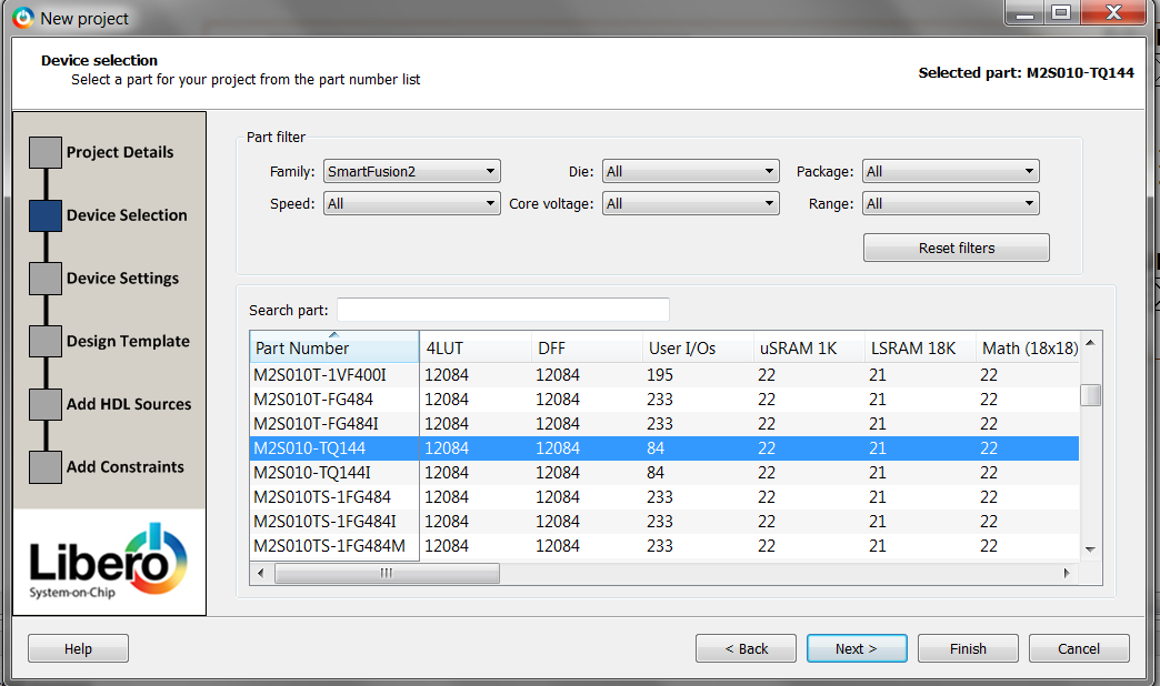

1.   创建一个新的Libero项目。
2.    选择M2S010-TQ144作为目标设备。
3.    单击Next,选择默认的Device Settings

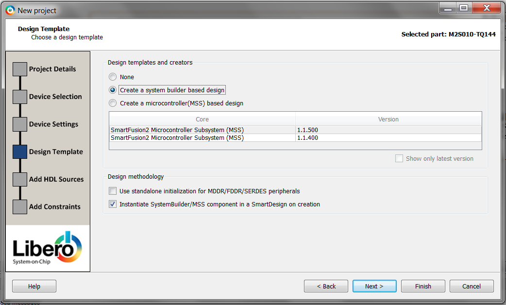

4.    选择Create a system builder based design,然后单击Next
5.    点击Finish。不需要HDL源,稍后会添加约束条件。

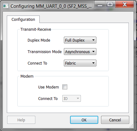

10.    在外设页面上,启用MM_UART0、MM_UART1、MSS_I2C0MSS_GPIO
11.    对于每个外设,单击Enable左侧的Configure按钮。将Connect To更改为Fabric

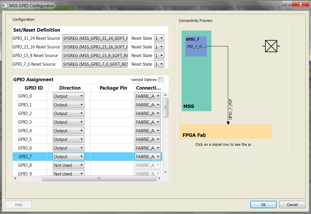

12.     对于GPIO外设,将GPIO 0-7设置为连接到FABRIC_AOutputs
13.    MSS Peripherals左边的圆圈现在应该是绿色的,表示配置有效。点击Next

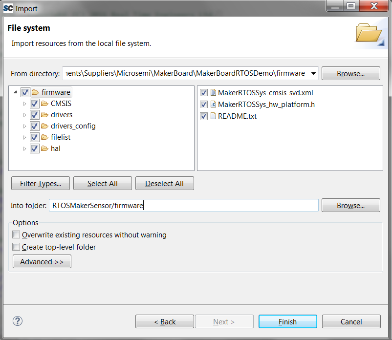

6.    项目创建完成后,在Project Explorer中右键单击它。选择Import。选择导入一个File System
7.    浏览到Libero的固件导出目录。检查固件文件夹以包含其中的所有文件。
8.    选择复制到项目工作区中的名为firmware新文件夹。单击Finish将固件文件导入到项目中。

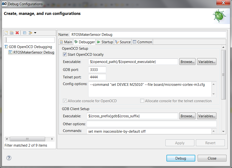

15.    选择Run → Debug Configurations。 双击GDB OpenOCD Debugging创建一个新的配置。
16.    单击Debugger选项卡。 将 Config options更改为“--command”set DEVICE M2S010“--file board / microsemi-cortex-m3.cfg

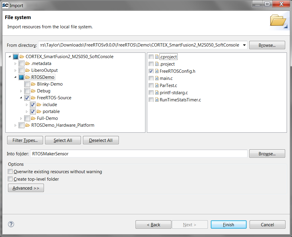

4.    选中整个FreeRTOS-Source目录,并且也要导入RTOSDemo目录的FreeRTOSConfig.h。演示中的其他文件可能会包含在官方FreeRTOS演示中,以供参考,但对于此示例不是必需的。
5.    在工作区中选择一个文件夹导入这些文件,如../FreeRTOS。单击Finish将文件导入到项目中。
6.    现在,所有FreeRTOS源文件都应在项目中可以使用。

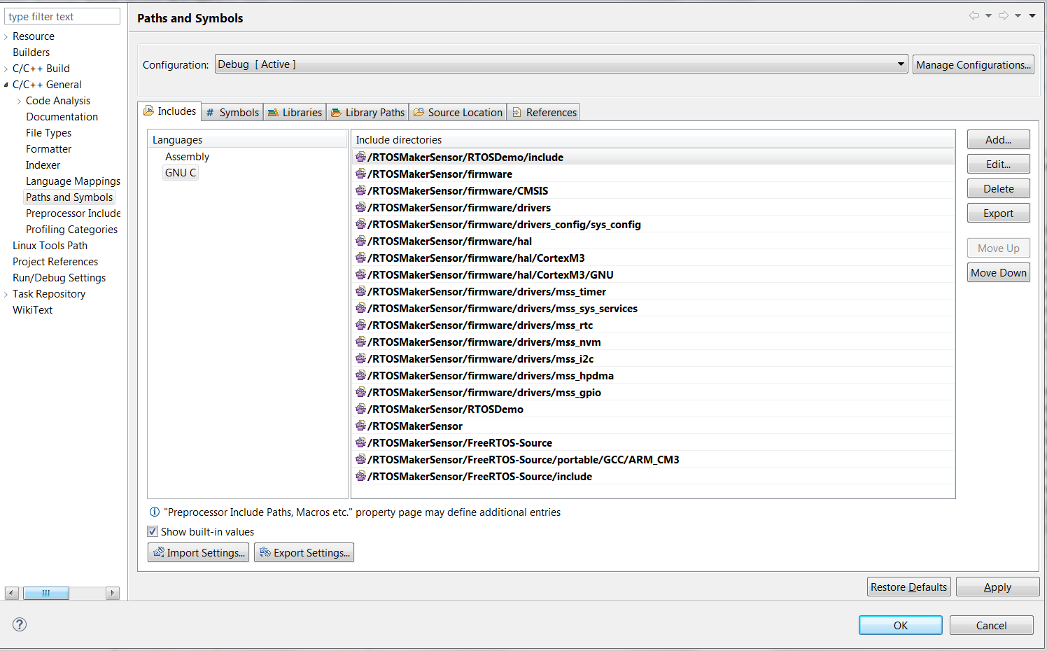

现在项目中应该已经包含了所有的文件,但尝试构建该项目会导致无法找到包含文件的错误。 SoftConsole需要被告知在哪里寻找所有刚导入的头文件。
1.    在项目上单击鼠标右键。选择Properties
2.    展开C/C++ General部分。选择Paths and Symbols
3.    通过使用 Add.. → Workspace → <Folder>,将以上导入的所有文件夹添加为包含路径。最终结果应该如下所示:
4.    SoftConsole现在应该能够找到所有需要编译的头文件。
