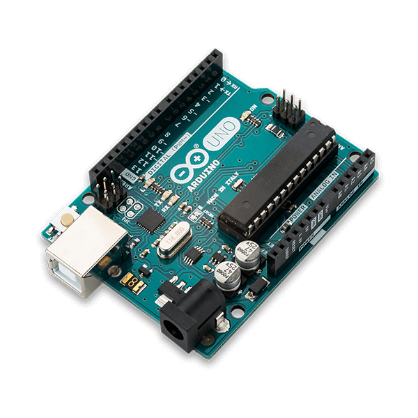

什么是Arduino?
Arduino在2008年首次发布,并作为Atmel微控制器的开源原型板销售。正如我们将发现的,微控制器与Raspberry Pi的微处理器完全不同。
Arduinos可以很容易地连接到面包板,并增加了称为Shields的专用扩展板。由于Arduino硬件是开源的,因此有许多变种可供选择。最流行的UNO Rev 3是基于Atmel的ATmega328。包括连接到MCU所需的一切,以及LED、电压调节器和复位按钮等附加组件。

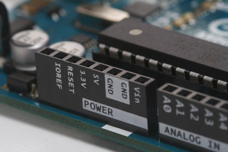

那么微控制器和微处理器有什么区别?
正如我们已经提到的,在每个Arduino的中心是一个称为微控制器的黑色IC单元。无论是旧的28引脚DIP(双列直插式)封装还是更现代化的SMD(表面贴装器件),这个小芯片都包含了实际计算内容所需的一切:有一个微处理器、一个定时器、一些存储器、以及MCU与外界通信的I / O端口。这个组件实际上才是做Arduino的工作;该板的其余部分和Arduino软件可以帮助您与其进行交互。
Raspberry Pi的工作方式非常不同,并且与台式PC有很多共同之处。其核心是一个Broadcom CPU,它连接到RAM、外部存储器和电路板上其他地方的端口。它运行的操作系统可处理计算机的基本功能,运行程序、控制HDMI、USB和RJ45端口,并呈现图形界面以向用户显示。
这种架构使Raspberry Pi能够完成Arduino及其微控制器无法做到的事情。但是对于某些应用程序来说,这种完整的计算机将是麻烦且不必要的。考虑电脑键盘中的电路。它可以监视一组活动的开关,并将击键事件报告给您的计算机。你会在家中找到许多设备,这些设备包含微型微控制器单元,这些单元免除了资源匮乏的功能,如操作系统或图形用户界面(甚至是引导加载程序),能够便宜而高效地完成工作。

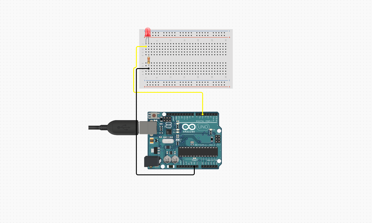

要开始使用Arduino,您需要将IDE安装在计算机或平板电脑上,通过USB连接到Arduino开发板。这样,您就可以创建您的第一个项目,该项目可以是制作LED闪烁。你会将LED的管脚插入接口,并编译一个程序,使其开启和关闭。为防止LED烧坏,可以连接一个小电阻和一块面包板。
