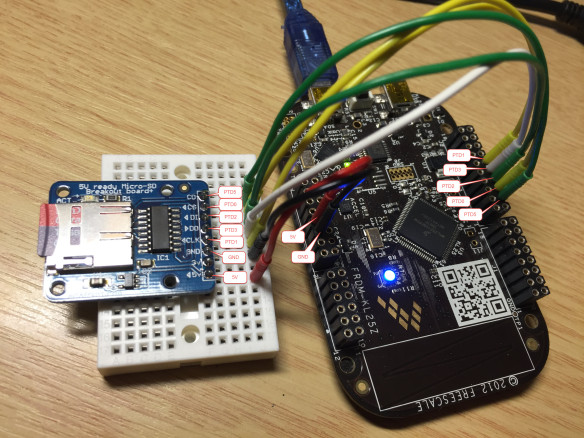

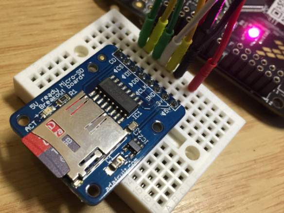

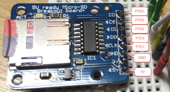

下面是Adafruit MicroSD扩展板NXP FRDM-KL25Z开发板的连接方式:
     ■    CD(检测卡)连接到PTD5
     ■    CS(片选,选择从设备)连接到PTD0
     ■    DI(数据输入,MOSI)连接到PTD2
     ■    DO(数据输出,MISO)连接到PTD3
     ■    CLK(时钟)连接到PTD1
     ■    GND(地)连接到GND
     ■    3V未连接,该引脚是扩展板的3.3V电源输出
     ■    5V(扩展板电源)连接到5V
该扩展板包括一个3.3V电平转换芯片,因为SD卡使用的是3.3V电平。 使用电平转换芯片和板上的稳压电源,该板可以与3.3V和5V微控制器一起使用。 FRDM-KL25Z开发板使用的是3.3V电平,我用5V电源供电:
下面是FRDM-KL25Z开发板和扩展板之间的连接方式的高清图像:

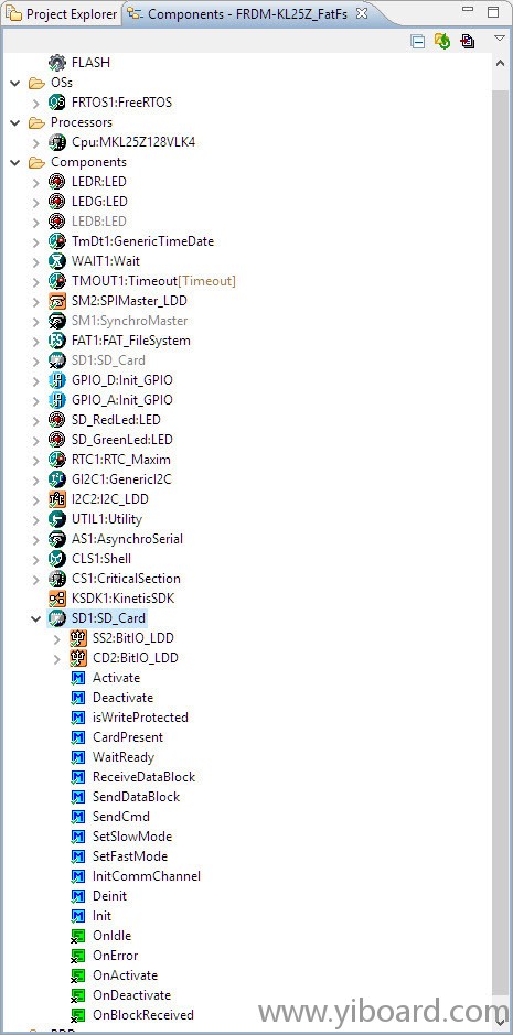

该项目使用恩智浦Kinetis Design Studio V3.2.0与Processor Expert、FreeRTOS和FatFS:
上述项目可以和其他任何的扩展板一起工作,只需要考虑到以下几点:

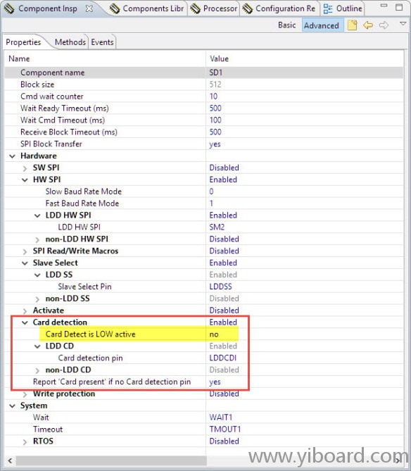

     ■    MicroSD卡没有“写保护”选项卡,因此不需要写保护引脚
     ■    一些SD卡的检测引脚是高电平有效,一些SD卡是低电平有效。 Adafruit SD卡是高电平有效。

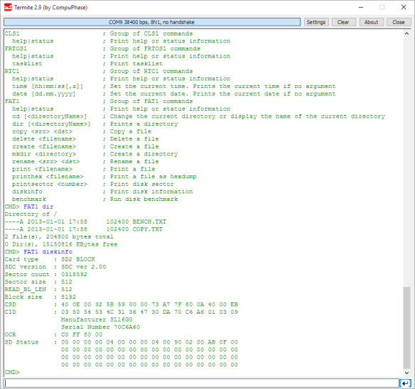

使用示例项目shell命令可以很容易地进行验证:
下面是终端使用38400波特率连接到OpenSDA端口的示例会话:
