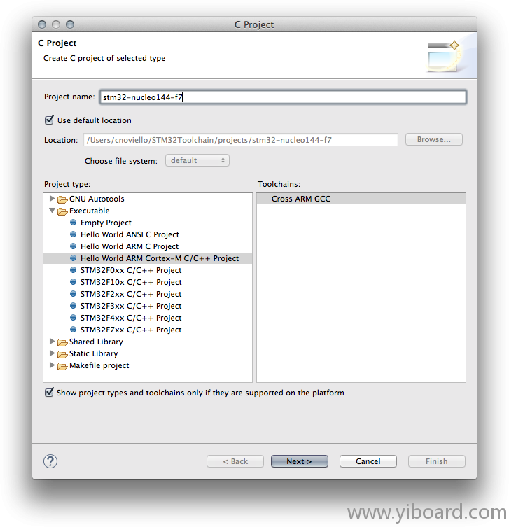

转到File->New->C Project,然后选择Hello World ARM Cortex-M C/C++ Project项。给工程起个你喜欢的名字。点击Next

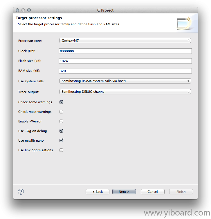

在下一步中从 Processor core项中选择Cortex-M7。在Flash size字段输入1024,在RAM size字段输入320,如下图所示。

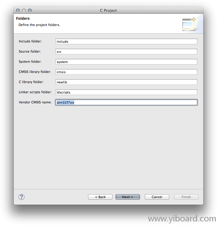

点击Next。在接下来的步骤中,除了在Vendor CMSIS字段中写入stm32f7xx,其他的都保持不变。
全部采用标准选项,完成工程向导。

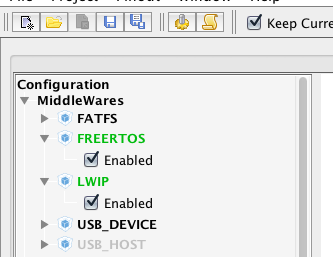

OK。现在我们需要启用两个中间件栈:FreeRTOS和LwIP。在IP Tree面板(CubeMX左侧的树视图),启用FREERTOS和LWIP模块,如下图所示。

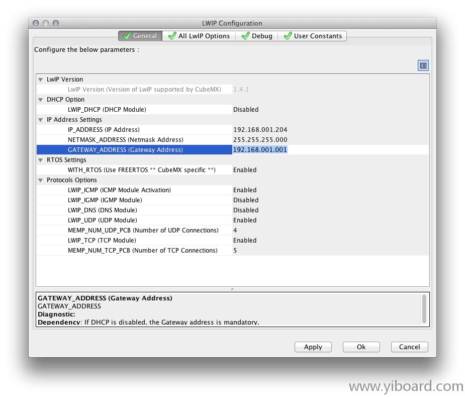

现在转到CubeMX的Configuration部分,并点击LWIP按钮。在DHCP部分禁止DHCP模块,然后分配一个静态IP地址,如下图所示。

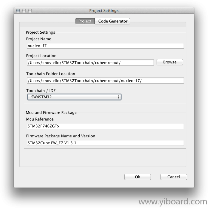

IP地址必须与你的网络配置相匹配。点击OK按钮。OK,我们已经准备好生成工程代码。转到菜单 Project->Generate Code。选择你喜欢的项目名称(我命名为nucleo-f7),但要确保在Toolchain/IDE选择的是SW4STM32,如下图所示。
点击OK按钮。
