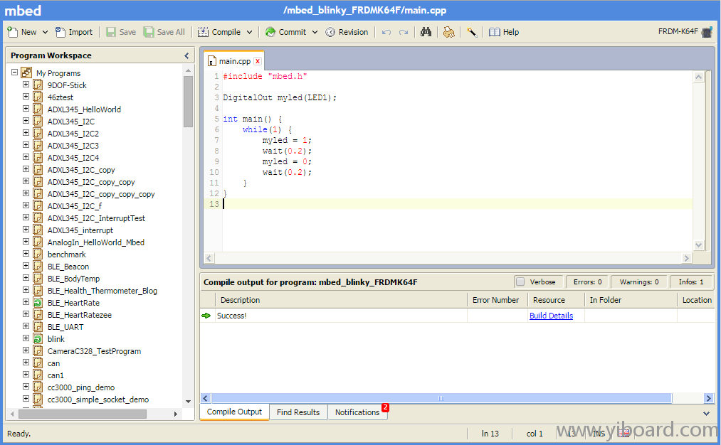

当然,通过使用在线mbed IDE提供的简单方法也有缺点。正如您所料,在浏览器中运行的IDE的调试功能并不广泛。如果你打算尝试使用mbed在线IDE进行调试,只能打印一些内容到终端。但是,有时对于更复杂的应用,有必要使用带有一套更完整调试资源的工具。代码单步运行、添加断点以及检查内存中的寄存器和变量是调试代码的很好的方式。ARM KEIL MDK提供了这种功能。 设置FRDM-K64F用来与KEIL MDK使用 为了设置开发板用于与KEIL使用,我们必须先下载相应的驱动程序用于与KEIL使用。OpenSDA V2驱动兼容J-Link并且将在这里使用。安装驱动的过程与上述描述的安装mbed驱动是完全一样的。一旦驱动安装正确,开发板应该枚举为JLINK。

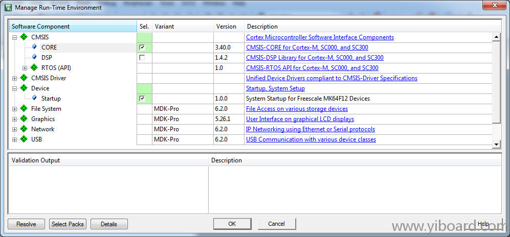

下一步,必须选择项目的正确的驱动程序。在“CMSIS下”选择“CORE”,以及在“Device”下选择“Startup”。
