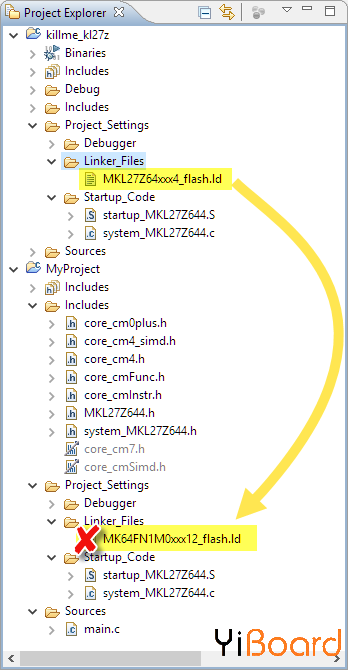

链接文件
链接器文件包括内存映射。用新的链接文件替换现有的:
链接文件
在项目设置中,更改使用的链接器文件名:
链接器文件设置

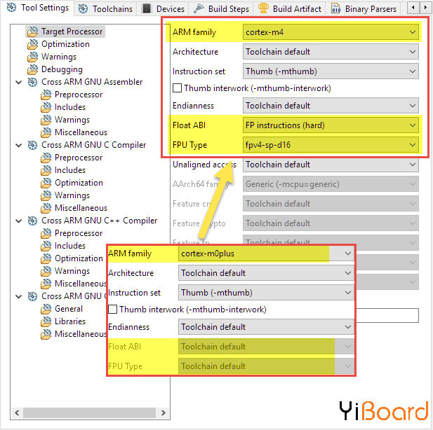

目标处理器和内核
确保ARM系列和FPU设置与编译器设置中的新处理器匹配:
内核设置

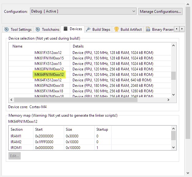

根据所使用的IDE和SDK,更改项目设置中指定的器件:
器件设置

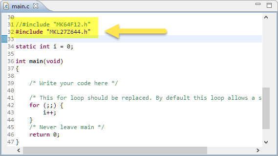

构建项目
执行Project > Clean,然后尝试构建项目。您的应用程序中可能有几个包含需要更新的内容:
更改包含文件
在那之后,该项目应该可以构建了。

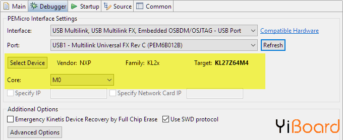

最后一步:检查启动配置/调试器设置:它应该与新器件匹配:
以下是使用PEMICRO Multilink的设置:
PEMicro的调试器设置

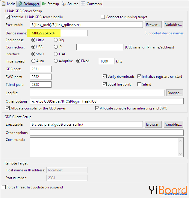

使用SEGGER J-Link的设置:
SEGGER调试器的器件设置
