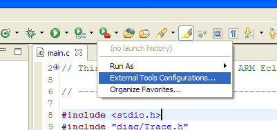

在本篇文章的剩余部分,我假设你已经打开并编译了在第一篇文章中创建的test1工程。点击“External tools”配置图标,然后点击“External Tools Configurations....”,如下图所示:

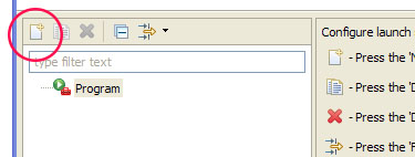

现在,点击“New launch configuration”图标,如下所示:

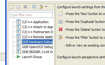

在接下来的窗口,我们需要选择第一个“GDB Hardware Debug”项,然后点击“New launch configuration”图标。

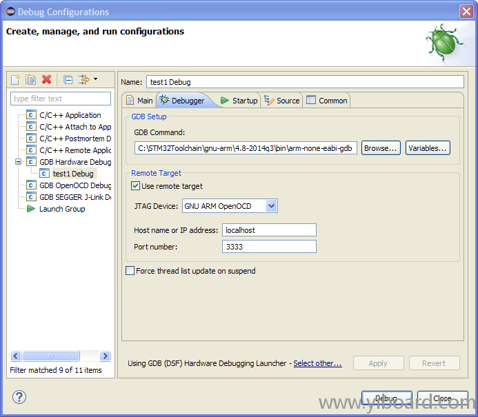

在“Debugger”选项卡,配置字段,如下图所示:
以下是每个字段的含义:
GDB Command:GDB安装的路径。在本例中为C:\STM32Toolchain\gnu-arm\4.8-2014q3\bin\arm-none-eabi-gdb.exe
JTAG Device:是我们使用的编程器型号,选择“GNU ARM OpenOCD”。
Host name e Port number:该字段必须设置为localhost3333

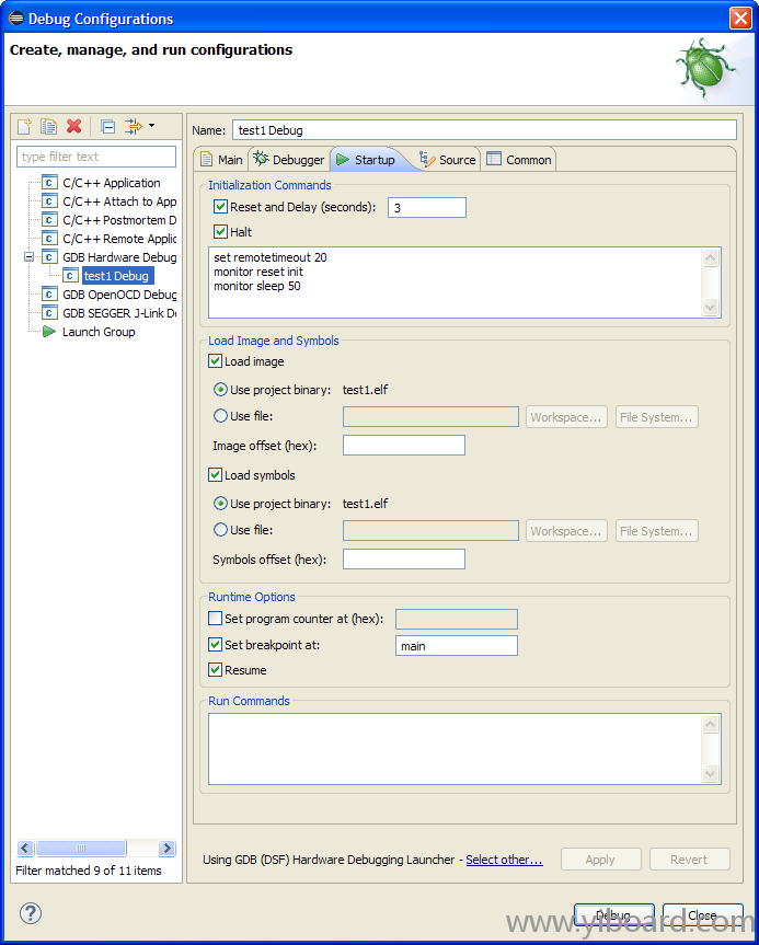

现在转到“Startup”选项卡,配置每个字段,如下图所示:
点击“Apply”,然后“Debug”。几秒钟后,我们的测试工程将会加载带Nucleo板。执行会自动停止在main()函数。我们成功为Nucleo板配置Eclipse来调试应用程序。我不会详细介绍如何设置断点、做一步一步的调试等等。我假设你熟悉这些调试工具。在本系列的下一篇文章中,我将介绍其他调试相关的工具。
