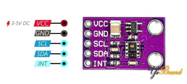

TMD27713模块引脚排列
该模块共有5个引脚,如下图所示。

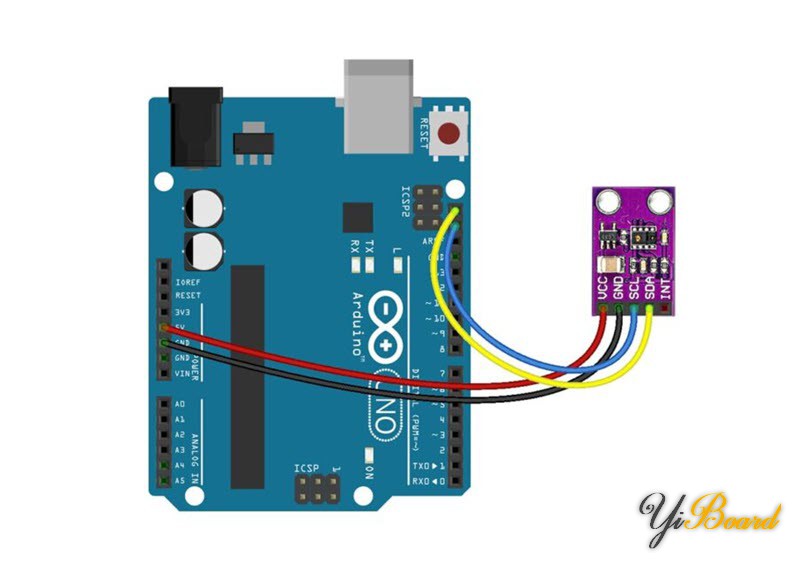

TMD27713传感器模块与Arduino开发板的硬件连接
现在,让我们看看如何使用TMD27713传感器和Arduino测量距离。将TMD27713模块连接到Arduino开发板,如下图所示。

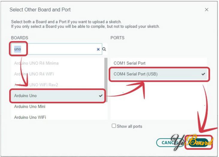

上传代码后,选择串口和开发板型号,然后打开串口监视器。确保波特率设置为9600。
