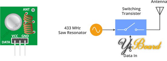

这个小模块是一个发射器。看起来真的很简单。该模块的核心是针对433MHz操作进行调谐的SAW谐振器。有一个开关晶体管和一些无源元件,大概就是这样子。
当高电平施加到DATA输入时,振荡器运行以产 433.xx MHz 的恒定射频输出载波,当DATA输入变为逻辑低电平时,振荡器停止。这种技术称为幅移键控,我们将在稍后详细讨论。

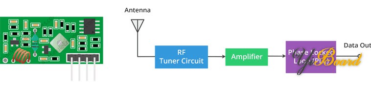

这是一个接收器模块。虽然看起来很复杂,但它就像发射器模块一样简单。它由一个射频调谐电路和一对运算放大器组成,用于放大从发射器接收到的载波。放大后的信号进一步馈送到PLL(锁相环),使解码器能够锁定到数字比特流上,从而提供更好的解码输出和抗噪性。

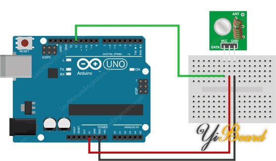

发射器的接线相当简单。它只有三个连接。将VCC引脚连接到5V引脚,并将GND连接到Arduino的GND。DATA引脚连接到Arduino的数字引脚#12。您应该尝试使用引脚12,因为默认情况下,我们将在草图中使用的库使用此引脚进行数据输入。
下图显示了接线。

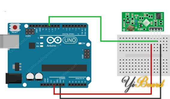

连接好发射器后,您就可以继续连接接收器了。接收器的接线与发射器一样简单。
同样接收器也只有三个连接。将VCC引脚连接到5V引脚,并将GND连接到Arduino的GND。中间两个数据输出引脚中的任何一个都连接到Arduino上的数字引脚#11。
以下是接收器接线完成后的样子。

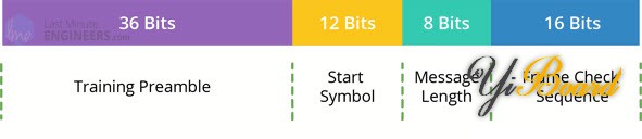

RadioHead数据包的组成如下:在每次传输开始时发送一个由“1”和“0”位对组成的36位流,称为“训练前导码”。这些位对于接收器在获取实际数据之前调整其增益是必要的。随后,添加一个12位起始符号,然后添加实际数据(有效负载)。
在接收端的RadioHead重新计算的数据包末尾添加一个帧校验序列或CRC,如果CRC校验正确,则向接收设备发出警报。如果CRC校验失败,则丢弃该数据包。
整个数据包看起来像这样:
