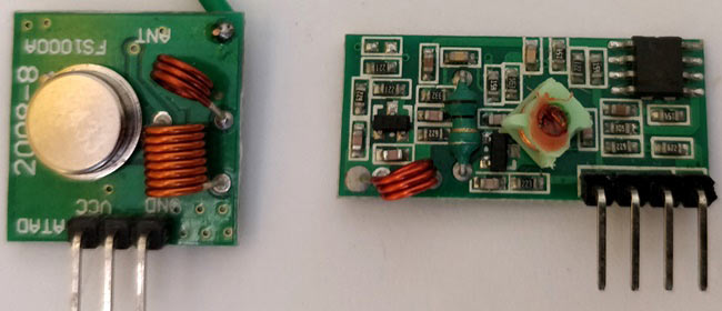

433 MHz射频模块
我们将在这个Arduino无线门铃中使用433 MHz无线RF模块。射频模块(Radio Frequency)由两个模块组成,一个模块接收数据,称为接收器;另一个模块发送数据,称为发射器。

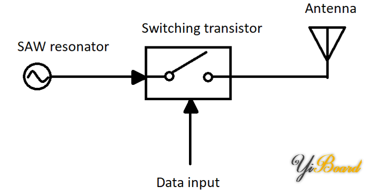

射频发射器:
发射器包括一个SAW谐振器(可调谐至433MHz频率)、一个开关电路和一些无源元件。
当数据引脚的输入为高电平时,开关将充当短路,并且振荡器运行,并在一定的时间段“ t”内产生固定幅度的载波和固定频率。当数据引脚的输入为低电平时,开关充当开路,输出为零。这也称为幅移键控(Amplitude shift keying / ASK)。我们将在本文后面对此进行更多讨论。
射频接收电器:

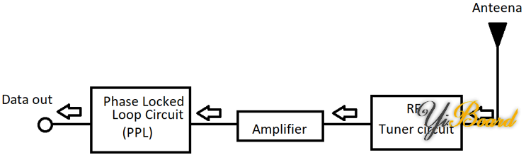

RF接收器是一个由RF调谐电路、放大器电路和锁相环电路组成的简单电路。
RF调谐器用于将电路调谐到需要满足发射频率的特定频率。放大器电路用于从所有其他信号中放大特定频率并增加该特定频率的灵敏度。

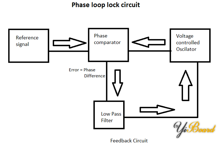

锁相环电路(PLL)是一种用于某些类型的设备的电路,在这些设备中,我们希望从低频参考信号中获得高度稳定的频率。 PLL是一种负反馈系统,它由压控振荡器和相位比较器组成,其连接方式应使振荡器频率始终与输入信号匹配,如下所示。
在PLL电路中,两个信号,即来自参考信号的信号和来自压控振荡器(VCO)的信号,被提供给相位检测器,而相位检测器的输出则是两个输入之间的差,该输出为两个信号的相位差。该输出包含频率成分,即信号的和与差。因此,此输出作为低通滤波器的输入,低通滤波器仅允许低频,而不允许高频信号通过。低通滤波器的输出被馈送到压控振荡器(VCO),并且该输入充当VOC的值,必须对其进行更改以减小两个信号之间的相位差。 VCO的变化一直持续到相位差最小或相位检测器的输出具有恒定的误差输出为止。这导致回路锁定。
通过所有这些组件,接收器从天线接收信号,然后通过RF调谐电路对其进行调谐,并使用运算放大器放大此弱信号,然后将该放大后的信号用作PLL的输入,从而使解码器锁定到输入的数字位上,从而产生噪声较小的输出。

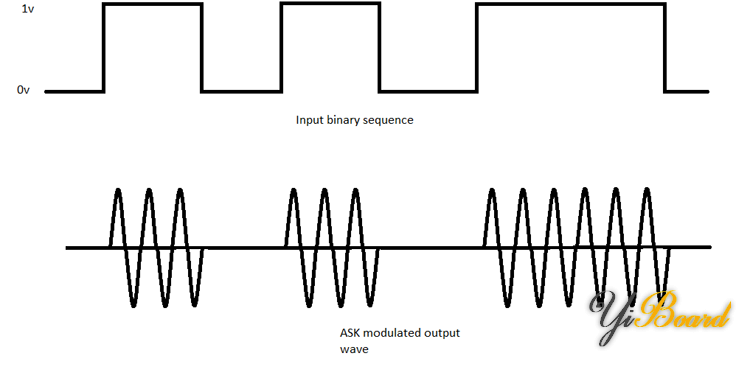

调制是将数据转换为电信号的过程,这些调制信号用于传输。我们调制信号,以便我们可以将必要的信号与其他信号分开。如果不进行调制,所有具有相同频率的信号将被混合,这将导致错误。调制类型很多,流行的是模拟调制、数字调制、脉冲调制和扩频。
在这些无线传输中,最受欢迎的是数字调制。常见的数字调制技术是幅度移键控、频率移键控、相移键控和正交幅度调制。
在振幅移位键调制中,正弦载波将继续生成连续的高频载波,并且要调制的信号将处于二进制序列,并且这些信号使切换电路的输入为高电平或低电平。
如上图所示,当输入为低电平时,开关将充当开路,而输出将为零。当开关的输入为高电平时,输出将为载波信号。

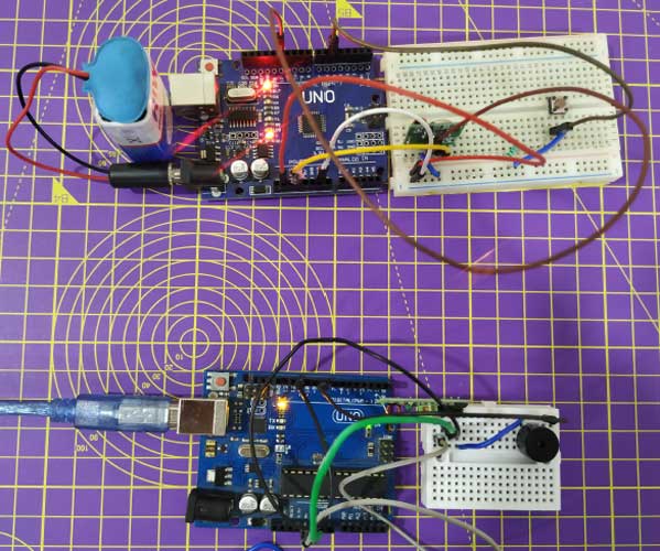

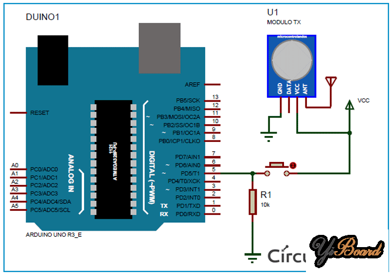

我们的无线门铃项目将需要一个发射器和接收器电路,每个电路都具有自己的Arduino开发板。门铃发射器的电路图如下所示
Arduino引脚5连接到门铃开关的一端,而开关的另一端连接到电源电压。如图所示,一个10kohm的下拉电阻连接到引脚5。引脚11连接到发送器模块的数据引脚。 Vcc连接到电源电压,变送器模块的接地引脚接地。
在这里,我使用了一块面包板来连接模块,并使用一个按键作为门铃开关。

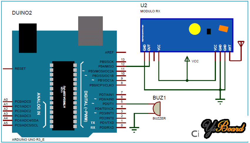

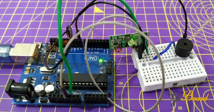

Arduino射频接收器电路图
同样,在接收器端,我们需要将另一个Arduino板与RF接收器模块一起使用。然后Arduino门铃接收器电路有一个蜂鸣器,当按下按钮时会发出一些旋律。
在这里,我们将Arduino的引脚7连接到蜂鸣器的正极端子,负极端子接地。 VCC的电源电压提供给接收器模块,并且该模块的GND引脚接地。接收器模块的out引脚连接到Arduino的第12引脚。
接收器模块由4个引脚组成,其中一个引脚接地,另一个引脚用于提供VCC电源,其余两个引脚用于数据传输。在上图中,蜂鸣器连接到Arduino的数字7引脚,而Arduino的第12引脚连接到接收器模块输出引脚。

无线Arduino门铃的工作过程
发射器模块和Arduino一起连接在门附近,接收器模块和Arduino可以安装在房间的任何地方。当有人按下开关时,它会将高脉冲发送到Arduino的第5引脚,该引脚与发射器模块一起连接在门附近。在我们的接收器代码中,我们编写了一个命令digitalRead(5),该命令使Arduino继续读取该引脚。当此引脚变为高电平时,Arduino通过发送器发送数据,这些信号被接收器接收。连接到蜂鸣器的Arduino读取这些信号,并在接收到所需的数据时,满足if函数,代码将启动该函数Play_Pirates()然后开始播放音乐。
