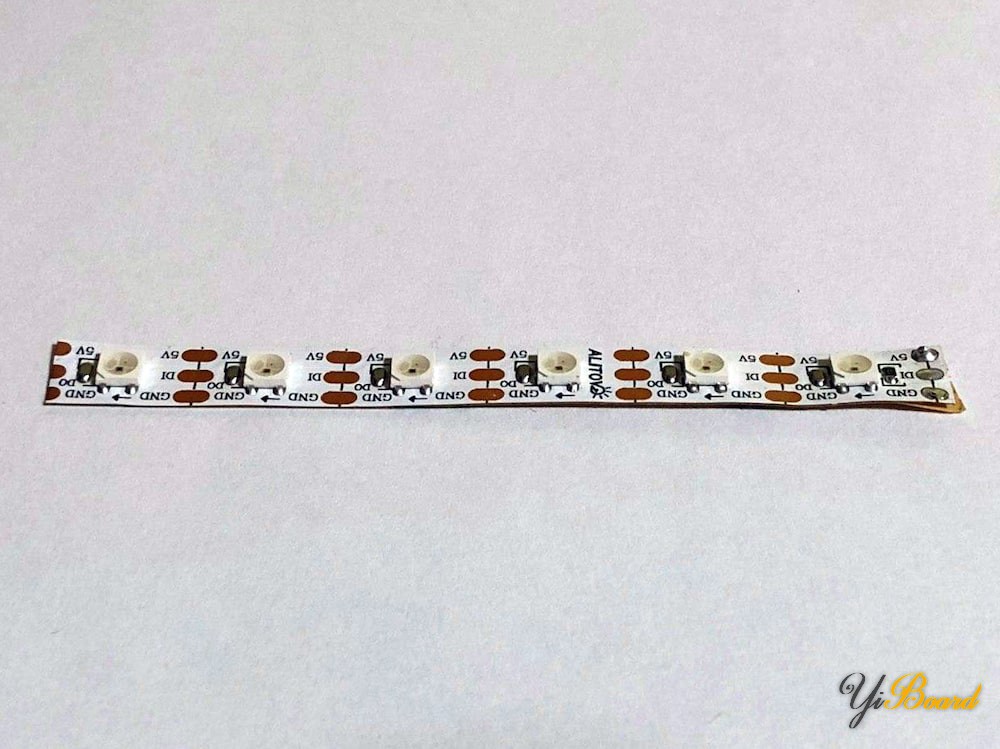

LED连接到柔性PCB,您可以将其切割成项目中所需的长度。在本文中,可以在每个LED之后切条。请注意,并非总是如此。便宜的RGB-LED胶带(不带内置控制器IC)有时只能切成三个LED。
我将每一小段切成包含六个LED:

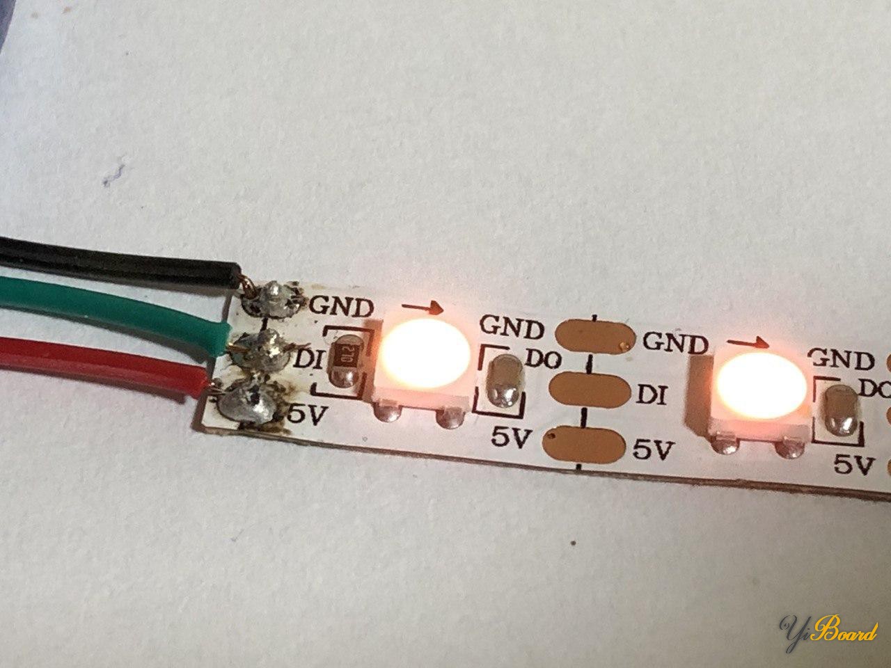

如果您仔细看一下LED灯带,您会发现一个箭头指向该灯带的一端:
当对灯条上的LED寻址时,方向很重要。箭头指向灯条的一端,因此,另一端需要连接到微控制器。
LED灯带的连接
LED灯带有两个电源连接,您需要将它们连接到控制器的+ 5V和GND引脚。请注意,这对于较短的LED灯条是可以的。但是,如果要控制更长的一块,则当LED消耗的电流超过微控制器可以安全提供的电流时,应使用外部电源。第三个连接是一条单条通信线,用于控制柔性PCB上的LED。
将三根导线直接焊接到LED灯带的焊盘上。确保将它们焊接到箭头所指的末端(如下图所示)。
