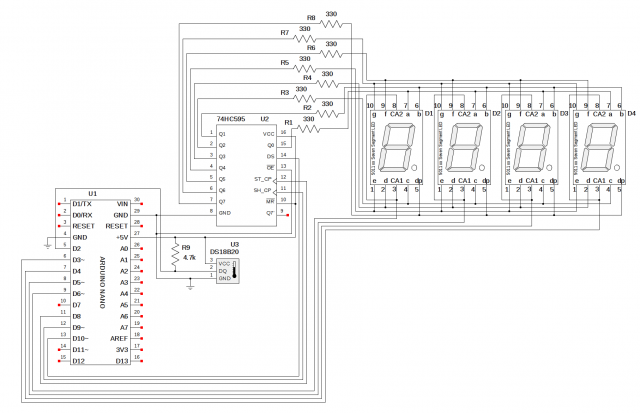

连接电路图
将DS18B20的VDD引脚连接到5V,将GND引脚连接到地。如下图所示,将其数据引脚连接到Arduino的数字引脚2,还连接到4.7K电阻(将4.7K电阻的​​另一端连接到5V)。

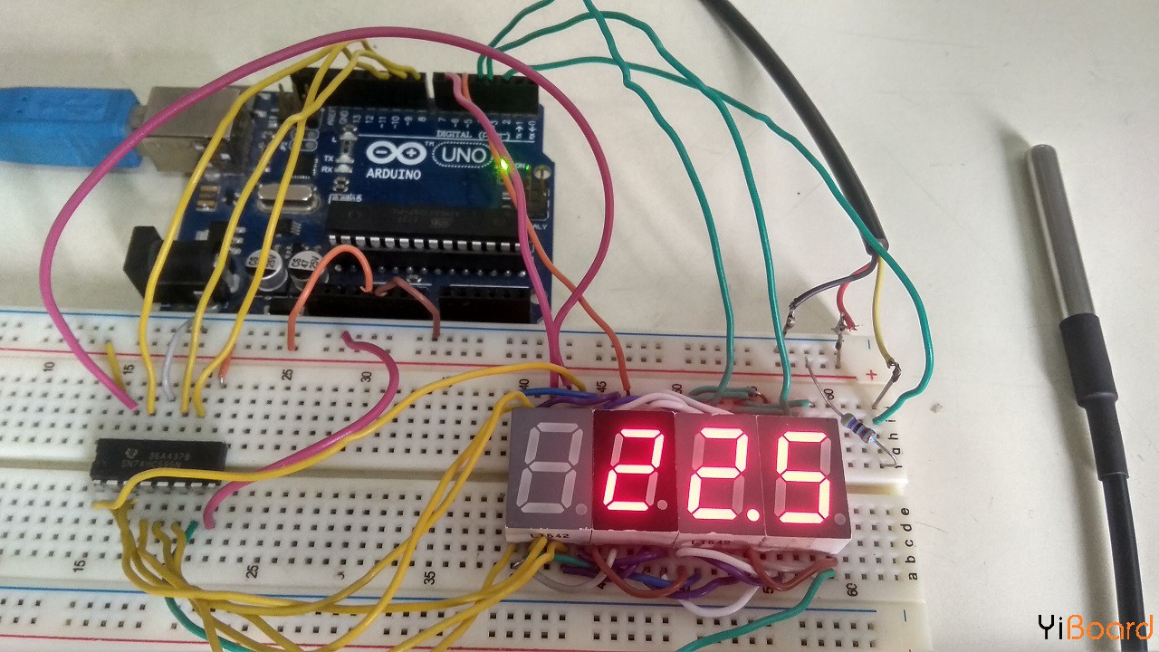

项目工作过程
DS18B20数字温度计提供9至12位(可配置)的温度读数,以指示设备的温度。它通过1-Wire总线进行通信,根据定义,该总线仅需要一条数据线(和地线)即可与中央微处理器进行通信。另外,它可以直接从数据线获取电源,从而无需外部电源。
DS18B20的主要功能是其直接数字温度传感器。用户可将温度传感器的分辨率配置为9、10、11或12位,分别对应于0.5°C、0.25°C、0.125°C和0.0625°C的增量。上电时的默认分辨率为12位。
