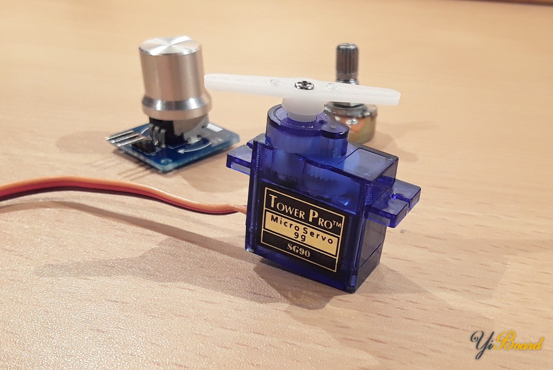

SG90是可旋转约180°的伺服电机。而且,它非常小巧轻巧(重量:9g;尺寸:22.2 x 11.8 x 31毫米)。在本篇文章中,我们将主要介绍如何控制SG90伺服电机。为了控制电动机,使用了所谓的旋转角度传感器模块。该模块只不过是一个带旋钮的常规电位器。因此,几乎任何电位器上都可以简单地替换它,此处仅出于方便的原因而使用。

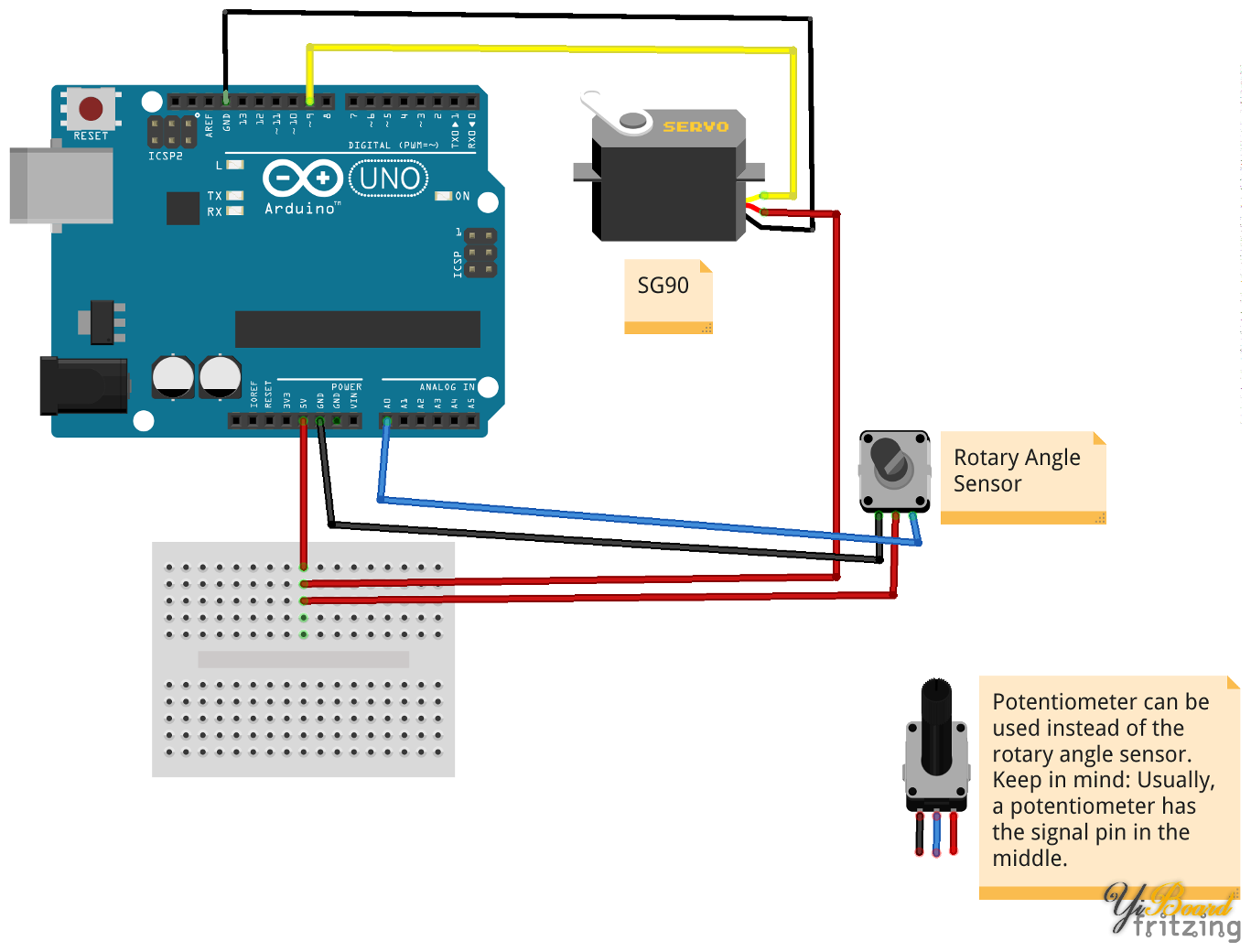

伺服电机SG90与Arduino Uno的连接:
首先,我们将SG90伺服电机连接到Arduino Uno。伺服和旋转角度传感器都需要供电。由于Arduino Uno只有一个5V引脚,因此我们使用面包板分割5V信号。 Arduino的5V引脚连接到面包板上。然后,将伺服电机的红线连接到试验板。接下来,需要将SG90的棕色线连接到Arduino的其中一个GND引脚。为了控制SG90伺服电机,必须通过黄线发送PWM信号(脉冲宽度调制)。在本文中,将使用Arduino的数字引脚9,因此将该引脚连接到SG90的黄色引脚。
接下来,我们将旋转角度传感器连接到Arduino。传感器的左侧引脚是GND,将其连接到Arduino的其中一个GND引脚。中间的引脚是VCC,将其连接到面包板上的5V信号。最后,传感器的SIG引脚连接到Arduino的其中一个模拟输入引脚。本文使用的是模拟引脚A0。如果使用电位器代替旋转角度传感器:通常,电位器的外部引脚必须连接到电源(Arduino的GND和5V引脚)。中间的引脚是信号引脚,它对应于传感器的SIG引脚,并且必须连接到模拟输入引脚(例如A0)。

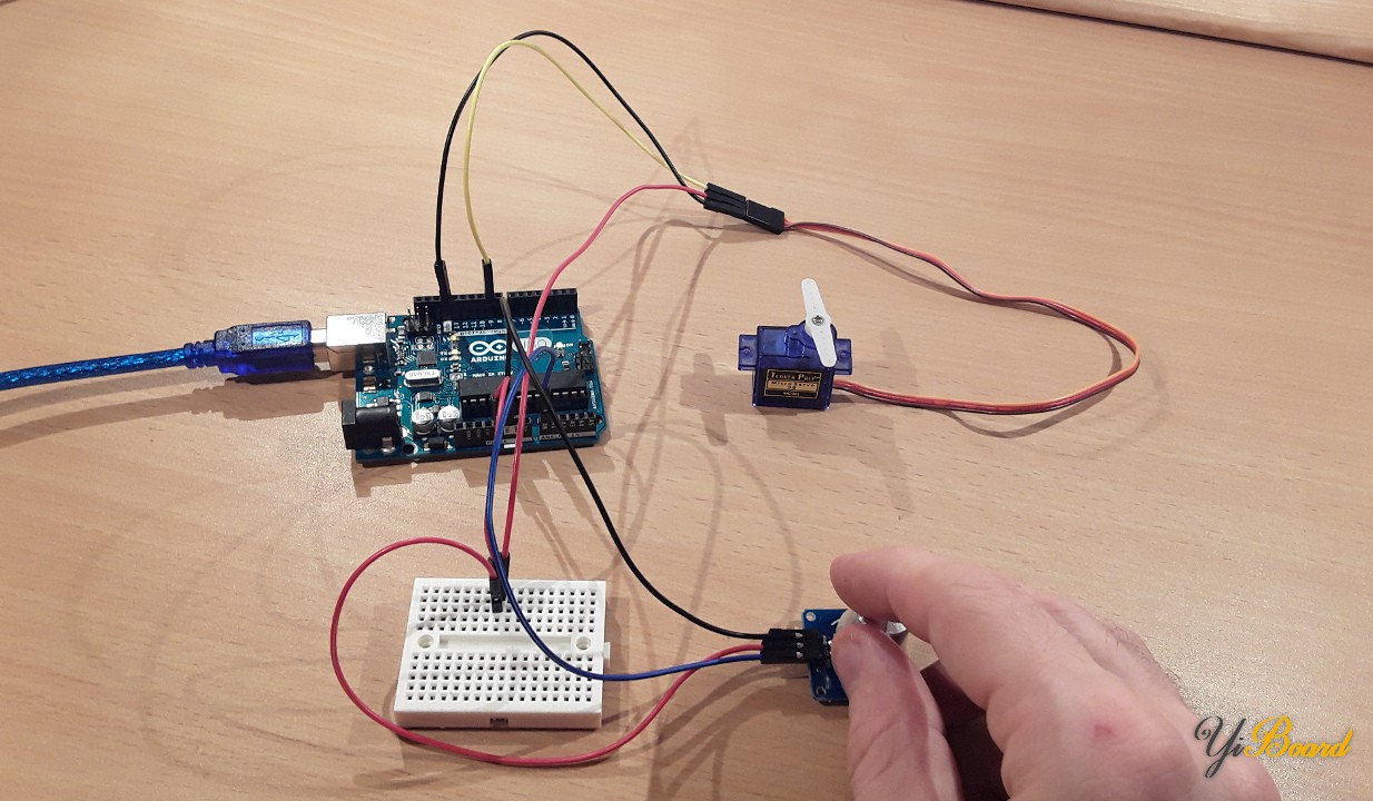

将程序传输到Arduino Uno之后,您应该能够旋转伺服电机的轴。
