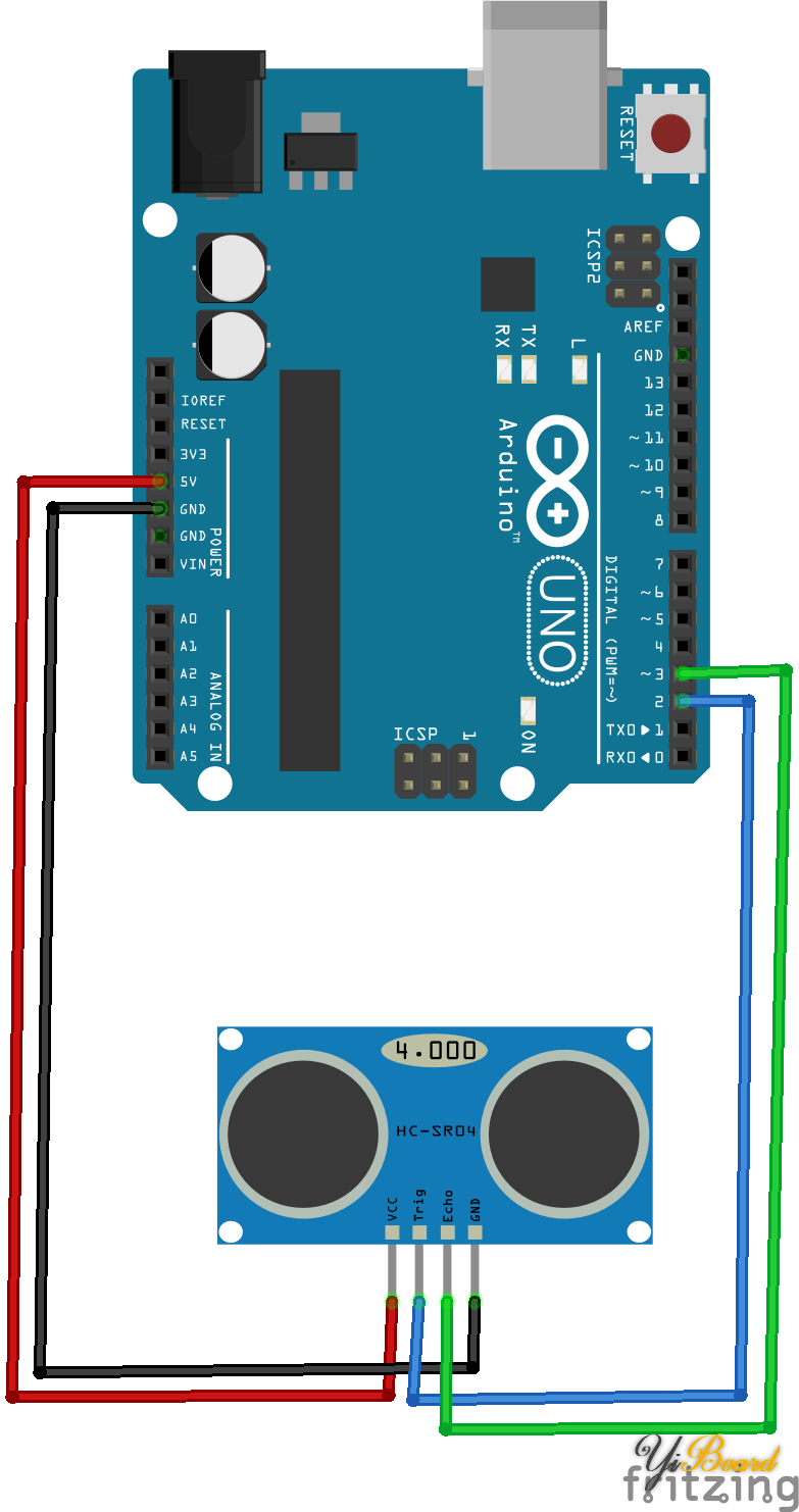

如何将HC-SR04连接到Arduino?
HC-SR04模块具有四个引脚。模块的Vcc引脚必须与Arduino的5V引脚连接。在本文中,模块的Trig引脚连接到Arduino的数字引脚2,而Echo引脚连接到Arduino的数字引脚3。最后,模块的Gnd引脚连接到Arduino任意一个GND引脚。本文使用了一个小型面包板,因此HC-SR04可以竖着连接到Arduino。
HC-SR04超声波传感器模块与Arduino的连接示意图。

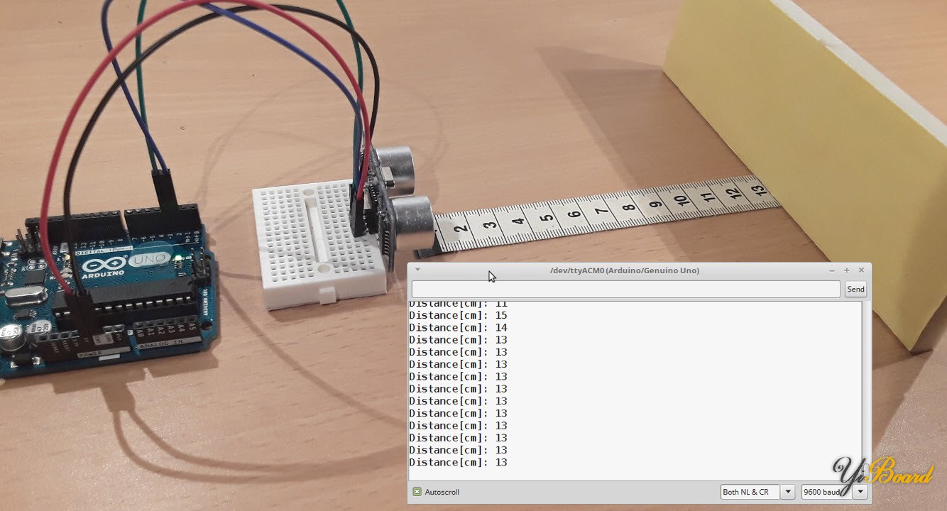

将代码上传到Arduino后,则串口监视器的输出应显示模块与障碍物之间的距离。
