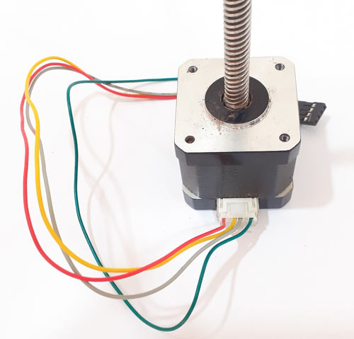

NEMA17步进电机

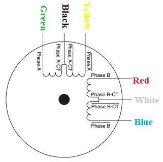

NEMA17的操作类似于普通的步进电机。 NEMA 17步进电机有一个1.7 x 1.7英寸的面板,它通常比较小的型号(如NEMA 14)具有更大的扭矩。该电机有六根引线,额定电压为12伏。它可以在较低的电压下运行,但扭矩会下降。步进电机不会旋转,NEMA17电机的步进角为1.8度。意味着它在每一步都前进1.8度。 NEMA17的接线图如下。
如您所见,该电机采用单极六线布置。这些导线连接成两个分开的绕组。黑线、黄线、绿线是第一绕组的一部分,其中黑线是中心抽头,黄线和绿线是线圈末端电线,而红线、白线和蓝线是第二个绕组的一部分,其中白线是中心抽头,红线和蓝线是线圈末端电线。通常,中心抽头不接线。
NEMA17每转的步数
使用步进电机的步进角计算特定步进电机的每转的步数。本文中,NEMA 17步进角为1.8度。
每转的步数= 360 /步角
360 / 1.8 =每转200步

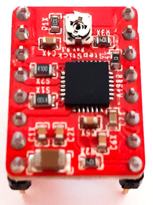

A4988步进驱动器模块
步进驱动器模块控制步进电机的工作。步进驱动器通过各个相位将电流发送到步进电机。
A4988 Nema 17步进驱动器是一种微步进驱动器模块,用于控制双极步进电机。该驱动器模块具有内置转换器,这意味着我们可以使用控制器中很少的引脚来控制步进电机。
使用这个Nema 17电机驱动器模块,我们可以通过仅使用两个引脚来控制步进电机,即STEP和DIRECTION。 STEP引脚用于控制步进,而DIRECTION引脚用于控制电机的方向。 A4988驱动模块提供五种不同的步进分辨率:全步、半步、四分之一步、八分之一步和十六分之一步。您可以使用分辨率选择器引脚((MS1、MS2和MS3)选择不同的步进分辨率。

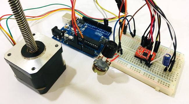

电路原理图
在上图中给出了用Arduino控制Nema 17步进电机的电路图。由于A4988模块具有内置转换器,这意味着我们只需要将步进和方向引脚连接到Arduino。步进引脚用于控制步骤,而方向引脚用于控制方向。步进电机使用12V电源供电,A4988模块通过Arduino供电。电位器用于控制电机的方向。
如果顺时针旋转电位器,则步进器将顺时针旋转,如果逆时针旋转电位器,则逆时针旋转。 47μf电容用于保护电路板免受电压尖峰的影响。 MS1、MS2和MS3引脚保持断开状态,这意味着驱动器将以全步模式运行。

现在将Arduino连接到您的笔记本电脑,使用Arduino IDE将代码上传到Arduino UNO板,选择Board和串口号,然后单击上传按钮。
现在您可以使用电位器控制Nema17步进电机的方向。如果您对此项目有任何疑问,请在本帖下面进行回复。
