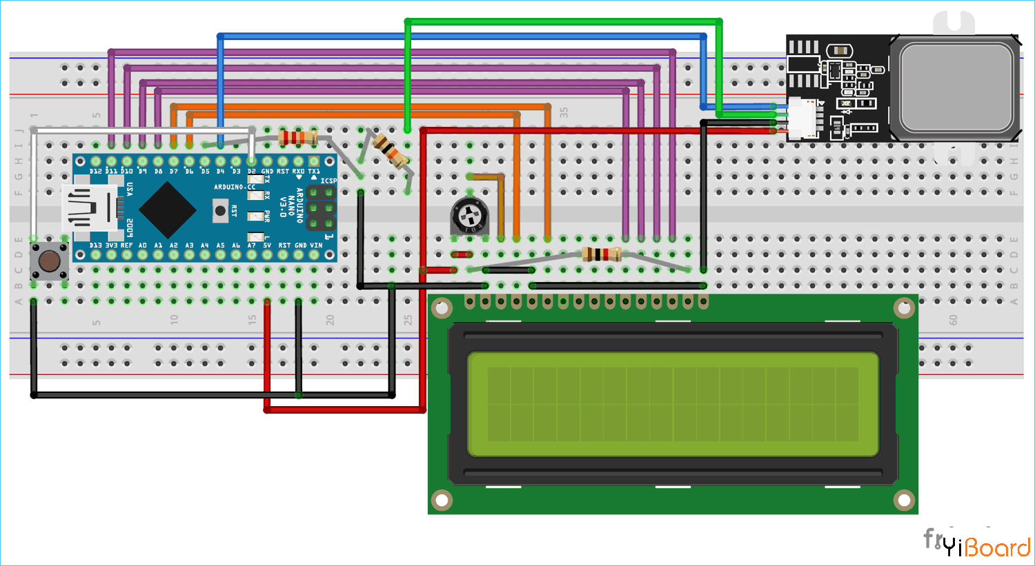

GT511C3 FPS有两个电源引脚,可以通过Arduino的+ 5V引脚和两个通信引脚Rx和Tx供电,可以连接到Arduino的任何数字引脚进行串行通信。此外,我们还添加了一个按钮和一个LCD来显示传感器状态。 GT511C3 FPS与Arduino连接的完整电路图如下所示。
由于Rx和Tx引脚是3.3V电平,我们在Rx侧使用了一个分压器将5V转换为3.3V。 10k电阻和22k电阻将来自Arduino Tx引脚的5V信号转换为3.3V,然后到达FPS的Rx引脚。传感器也可以通过3.3V供电,但要确保您的Arduino可以为传感器提供足够的电流。我们已将4位模式的LCD连接到由Arduino的5V引脚供电。按钮连接到引脚D2,当按下该按钮时,程序将进入注册模式,用户可以在其中注册新手指。注册后,程序将保持扫描模式,扫描任何触摸传感器的手指。

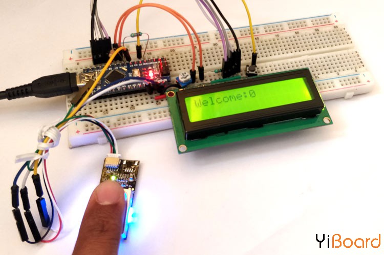

void loop函数内部,我们必须检查按钮是否被按下,如果按下,我们将注册一个新的手指并使用注册enroll函数将其模板与ID号一起保存。 如果不是,我们将继续等待在传感器中按下手指。 如果按下,我们将通过使用1:N方法将指纹与所有登记的指纹模板进行比较来识别指纹。 一旦发现ID,我们将显示欢迎信息,然后显示ID。 如果指纹与任何已登记的手指不匹配,则id计数将为200,在这种情况下,我们将显示welcome unknown。

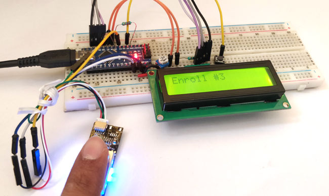

enroll()函数必须采用三个样本输入才能成功注册一个手指。 一旦注册,将创建该特定手指的模板,除非用户通过HEX命令强制它,否则不会删除该模板。 注册手指的代码如下所示。 IsPressFinger方法用于检查是否检测到手指,如果是,则使用CaptureFinger捕获图像,最后使用Enroll1、Enroll2和Enroll3三个不同的样本成功注册一根手指。 如果成功注册,LCD将显示手指的ID号,否则将显示带代码的失败消息。 代码1表示未完全捕获指纹,因此您必须再次尝试。 代码2是内存故障指示,代码3是指示手指已经注册。

现在我们的硬件和代码已准备就绪,现在是时候测试我们的项目了。将代码上传到Arduino并启动它,我只是使用micro-usb端口为项目供电。在启动时,我们应该在LCD上看到介绍消息然后它应该显示“Hi!..”。这意味着FPS已准备好扫描手指,如果按下任何已注册的手指,它将显示“Welcome”,然后是该手指的ID号,如下所示。
如果必须注册新手指,我们可以使用按钮进入注册模式并按照LCD指令注册手指。注册过程完成后,LCD将再次显示“Hi!..”,表示已读取该符号以再次识别手指。
