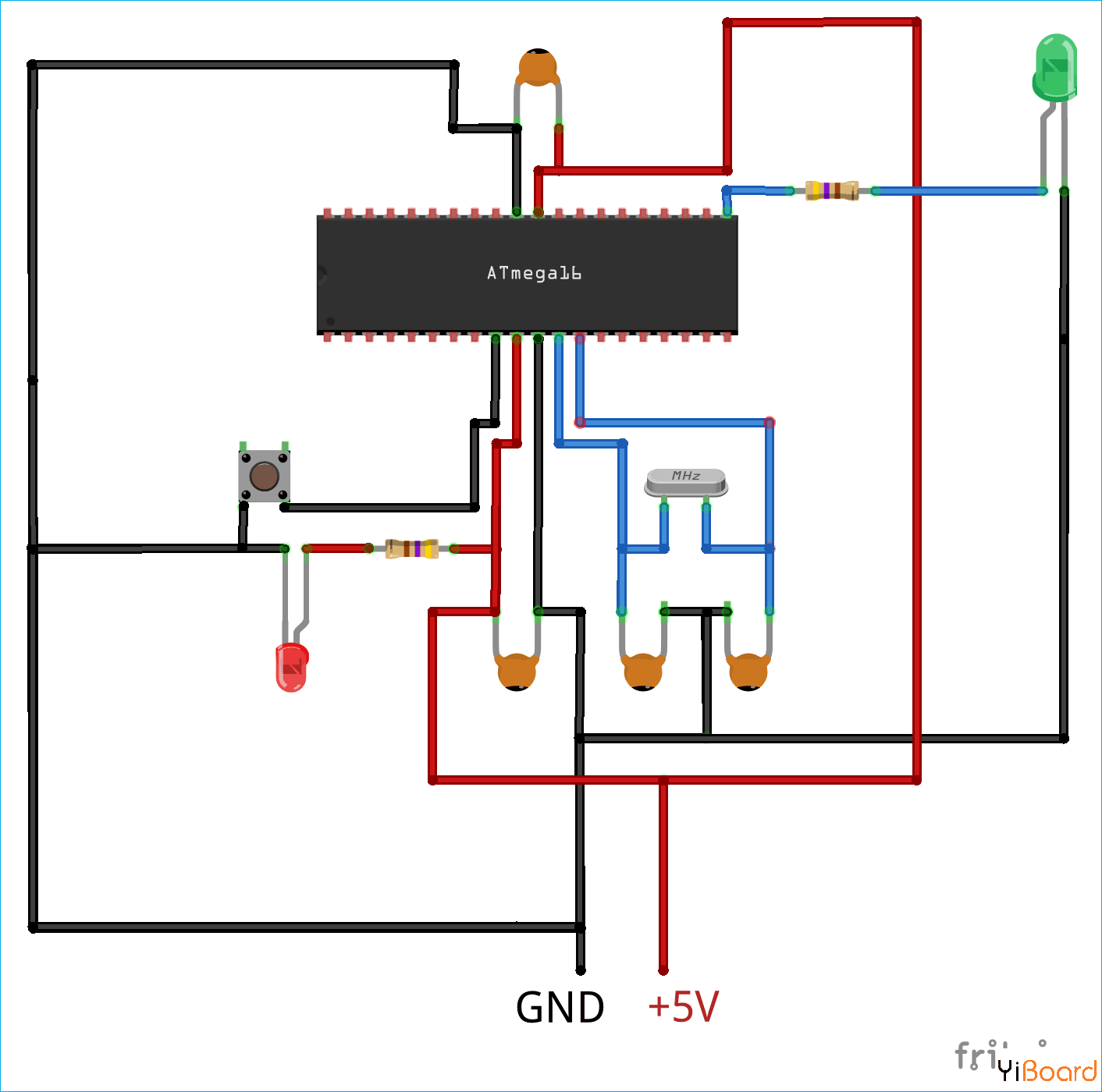

电路原理图
我们使用OC2作为PWM,即Pin21(PD7)。因此,在Atmega16的PD7引脚上连接一个LED。

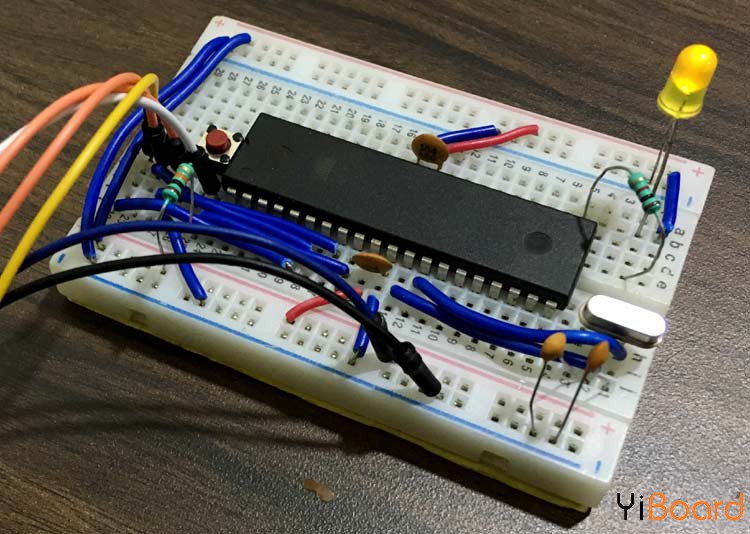

编程Atmega16用于PWM
在本文的末尾处给出了完整的程序。使用JTAG和Atmel studio在Atmega16中烧录程序,查看LED上的PWM效果。由于PWM的占空比不同,其亮度会缓慢增加和减少。
