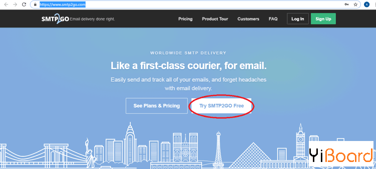

设置SMTP2GO服务器以发送电子邮件
在开始编程之前,我们需要一个SMTP服务器来通过ESP8266发送邮件。网上有很多SMTP服务器。在这里,smtp2go.com将用作SMTP服务器。
因此,在编写代码之前,将需要SMTP用户名和密码。要获取这两个凭据,请按照以下步骤操作,其中包括设置SMTP服务器以成功发送电子邮件。
第1步: - 点击“Try SMTP2GO Free”注册一个免费帐户。

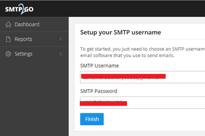

第4步: - 登录后,您将获得SMTP用户名和SMTP密码。请记住或将这些内容复制到记事本中以供进一步使用。之后点击“Finish”。
第5步: - 现在在左侧访问栏上,单击“Settings”,然后单击“Users”。在这里,您可以看到有关SMTP服务器和PORT端口的信息。通常如下:
