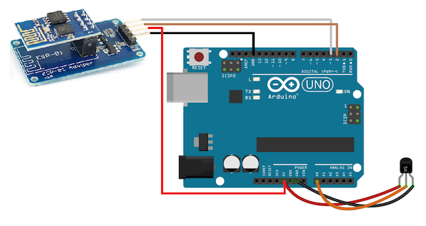

电路原理图
为了将ESP8266与Arduino连接,我们使用了ESP-01适配器,使连接更加容易。使用此适配器,我们不需要分压器电路或任何外部电源,因为此适配器具有内置电压调节器。
将ESP-01适配器的VCC连接到Arduino的5V,将适配器的GND连接到Arduino的GND。然后将适配器的TX连接到Arduino的引脚2,将适配器的RX连接到Arduino的引脚3。
之后,将LM35温度传感器与Arduino连接。LM35温度传感器与Arduino的连接如下:
●    LM35的左侧引脚连接到Arduino的5V
●    LM35的中间引脚连接到Arduino的A0
●    LM35的右引脚连接到Arduino的GND

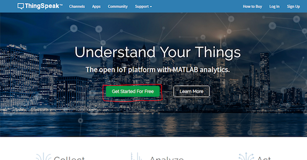

首先,访问ThingSpeak.com,然后点击“Get Started for Free”。

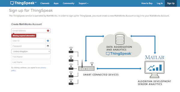

然后会出现一个注册表格。输入所需信息并注册ThingSpeak。

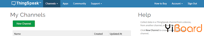

之后,单击“New Channel”创建一个频道来存储信息。

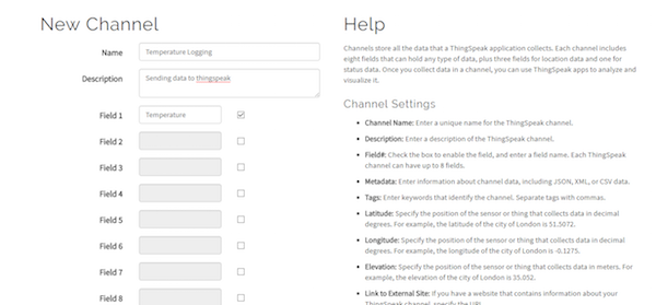

然后输入有关新频道的信息,如下所示,并留空其他信息。

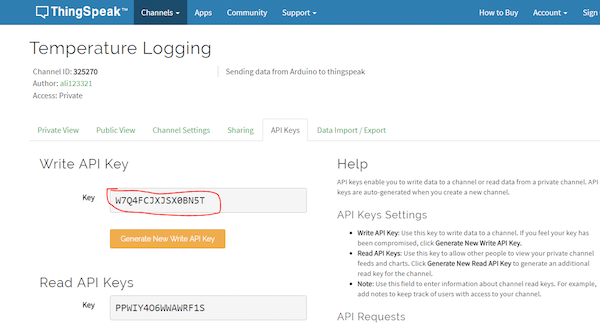

之后,转到API keys部分并复制您的写API密钥。您需要在下面的代码中输入。
