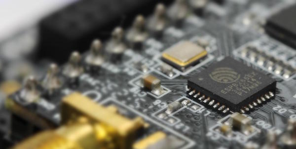

ESP8266。图片由Espressif提供。
Espressif的低成本ESP8266EX用于ESP8266模块,是一种具有完整TCP / IP堆栈和微控制器功能的微芯片。它采用Tensilica L106 32位RISC处理器(通常为80MHz),最高时钟速度为160 MHz,支持iBus、dBus和AHB接口。
用户程序可使用高达16MB的外部SPI闪存。 ESP8266EX无线支持14通道及其2.4GHz接收器和发射器。至于Wi-Fi(72.2mbps),ESP8266EX实现了TCP / IP和完整的802.11 b / g / n WLAN MAC协议(2个虚拟Wi-Fi接口)。
在Modem-sleep、Light-sleep和Deep-sleep模式下,无线电和Wi-Fi被禁用,四种电源管理模式中的三种(第四种是活动模式)。它有17个GPIO引脚,4个软件实现的PWM输出引脚,以及SDIO、SPI、HSPI、I2C、I2S和UART接口。还支持红外遥控接口和一个嵌入式模数转换器。

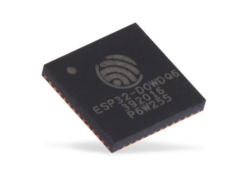

ESP32。图片由Mouser提供。
与之前芯片相比的另一个改进是包含嵌入式RTC时钟。 ESP32以高达150 Mbps的数据速率实现TCP / IP和完整的802.11 b / g / n Wi-Fi MAC协议(4个虚拟Wi-Fi接口)。它还支持经典蓝牙和蓝牙低功耗。但是,这些在五种电源管理模式下被禁用。
34个GPIO引脚中的大多数可配置内部上拉或下拉电阻,并可与SDIO、UART等复用。ESP32还具有两个8位DAC通道和一个支持测量的12位SAR ADC来自18个频道。
还提供霍尔传感器,10个电容感应GPIO和以太网MAC接口,以及SDIO、SPI、HSPI、I2C、I2S和UART接口。

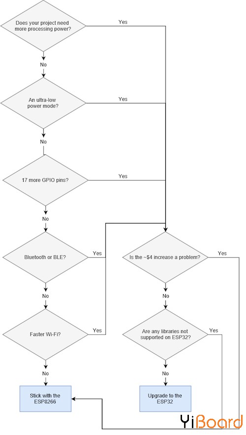

应该升级吗?
总的来说,ESP32比ESP8266更强大。与其前代产品消耗的20μA相比,它在最低功耗设置下仅消耗5μA电流,典型时钟速度提高了两倍。
内置的蓝牙模式和更多的GPIO引脚有更多的优势。
升级的唯一缺点是遗留软件支持和成本。 ESP32的成本约为ESP8266的两倍,尽管它们都是低成本的解决方案。
如果您的项目依赖于不再主动维护的软件,则ESP32可能不支持该项目。如果您的设备正常工作并且您没有添加功能的计划,则查找变通方法或编写端口可能不值得。
但是,如果您的项目能够从超低功耗、更多GPIO引脚、更强大的处理器和增强的连接性中受益,那么ESP32将是一次有价值的升级。
