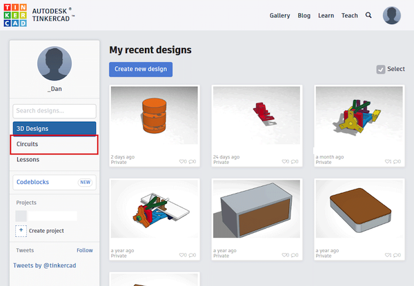

要开始使用,请访问Tinkercad的网站,然后创建一个帐户或登录现有帐户。选择屏幕左侧的“Circuits”:
登录Tinkercad后,单击左侧的“Circuits”。

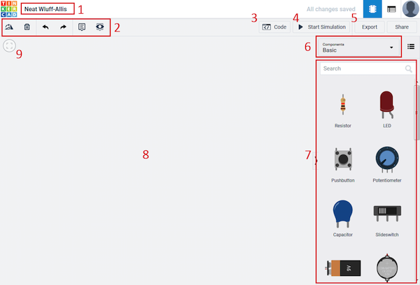

在下一页中选择“Create new Circuit”,您将看到以下界面:
Tinkercad的“Create New Circuit”主页。
为了熟悉电路设计主页,让我们回顾一下我用数字标记的区域:
1.    在此处更改设计的名称
2.    这是主工具栏。从左到右:顺时针旋转所选部件,删除所选部件,撤消和重做上一个操作,创建注释并切换其可见性。
3.    某些元件允许您更改其程序。点击这里进行操作。
4.    开始仿真
5.    将您的设计导出到Autodesk EAGLE。
6.    选择要在下面列表中显示的元件。我建议选择“All”。
7.    这些是您可以使用的元件。
8.    主要工作区。将元件拖放到此处以将其添加到您的设计中。
9.    将所有内容都放入视图中。
通过按住任何鼠标按钮并移动鼠标而不悬停零件,可以移动相机。

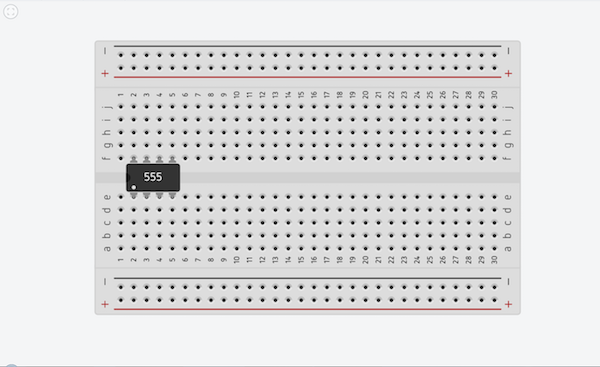

首先将面包板拖入您的设计并在其上放置555计时器IC:
首先将555定时器IC添加到您的设计中。

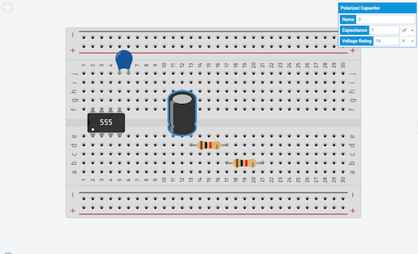

继续添加其他元件,包括:
●    两个1K电阻
●    一个0.01uF电容
●    一个极性电容,电容为1uF
您可以在放置每个元件后或通过单击元件输入每个元件的值:
将其他组件添加到电路设计中。
**提示:您可以使用R键顺时针旋转选定的部件。

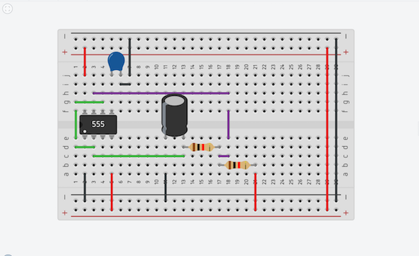

接下来可以连接元件了。单击任意位置以开始新连接。再次单击以创建端点。您可以在以后更改电线的颜色。连接元件创建一个简单的时钟:
添加元件之间的连线。

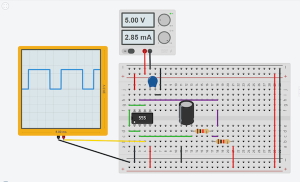

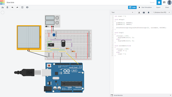

您可以添加电压源和示波器来测试电路。点击“Start simulation”检查您的设计:
添加电压源和示波器来测试电路。
您可以通过单击示波器更改它的设置。

现在时钟功能正常,让我们将它连接到Arduino并编写一些代码。在您的设计中添加一个Arduino,并将定时器的引脚3连接到Arduino的两个引脚。
不要忘记将Arduino的地连接到面包板上的地。完成后,单击顶部菜单栏中的“Code”按钮:
单击“代码”按钮开始编写代码设计。
默认情况下,代码窗口将显示“块”编辑器。我只通过单击下拉列表并选择文本将其更改为文本。输入示例程序代码(如下所示)并开始仿真。 Arduino上的LED应该会缓慢闪烁。
  1. int count = 0;
  2. void setup()
  3. {
  4.   pinMode(13, OUTPUT);
  5.   pinMode(10, INPUT);
  6.
  7.   attachInterrupt(digitalPinToInterrupt(2), increment, RISING);
  9. void loop()
  10. {
  11.   if(count > 250)
  12.     digitalWrite(13, 1);
  13.   else
  14.     digitalWrite(13, 0);
  15. }
  16. void increment(void)
  17. {
  18.   if(count < 500)
  19.     count += 1;
  20.   else
  21.     count = 0;
  22. }

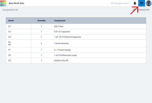

完成后,您可以将工作导出到Autodesk EAGLE以创建PCB设计,或者您可以生成必要组件的列表然后构建它。要显示列表,请单击个人资料图片旁边的按钮:
点击个人资料图片旁边的图标,即可导出列表。
