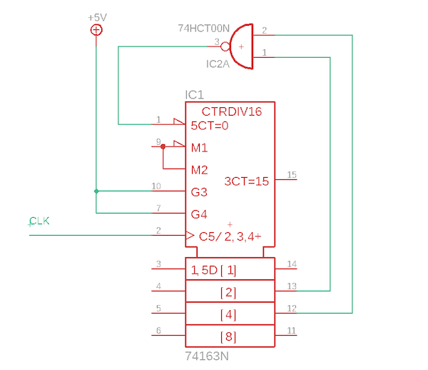

如何使用74LS163AN计数器
计数器需要一个时钟,并且它将计数信号的每个上升沿。这个特定的器件通常工作频率高达25MHz。
由于这是一个进位超前计数器,它有两条使能线,两者都需要高电平才能使得该芯片继续计数。除此之外,计数器还有一个复位线,必须为低电平才能复位计数。
对于此制作,计数器需要以下连接配置:
原理图的一部分突出显示计数器。
当前计数出现在输出A到D,其中D代表最低有效位。
上面的配置将使IC数最多为6,然后自行复位。当计数器达到6时,复位就会发生,因为这个特定的计数器将在下一个时钟周期复位(仍然可以显示6,但它永远不会达到7)。

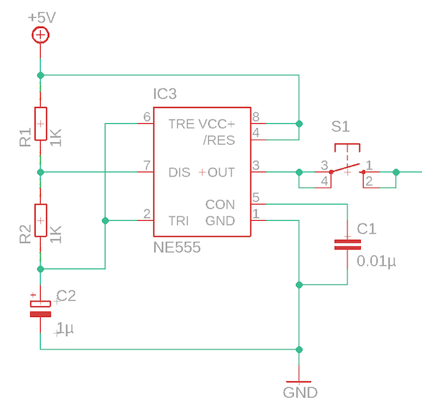

时钟
时钟由555定时器IC组成,频率为48kHz。如果您希望时钟更快或更慢,可以更改电阻R1、R2和电容C1。网上有计算器可帮助您确定不同电阻和电容值的频率。
时钟部分的原理图。
输出(引脚3)通过按钮从之前连接到计数器的CLK输入。这样计数器只会在按下按钮时计数。否则,它将保留先前的状态,因此在屏幕上显示一个数字。

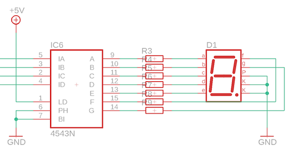

解码器和显示屏
通过释放按钮使计数器停止后,当前计数将显示在七段数码管上。为实现这一点,计数器的输出作为输入馈入解码器:
原理图部分突出显示计数器的输出作为输入馈入解码器。
使用共阴极数码管时,显示驱动器IC的引脚6(相位)必须连接到逻辑0。使用共阳极数码管时,引脚6必须为高电平。

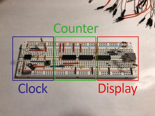

这是一个非常简单的制作和测试电路。
面包板上制作的电子产品连接。

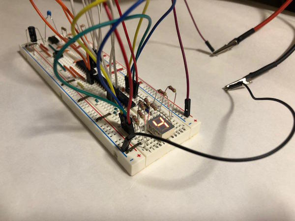

添加显示器的数据线后,电路看起来有点乱,所以以下是去掉电缆的另一张图片:
没有连接线的最终实物。
