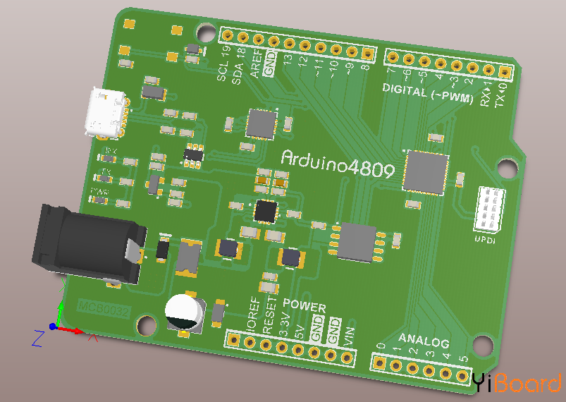

采用Microchip公司的8位RISIC微控制器ATMEGA4809-MFR,最高频率可达20MHz,内部带有48K的Flash,6KB的SRAM,QFN-48封装。
有三种供电方式:DC插孔、外部电源和USB。DC插孔可以输入7-15V的电压。外部电源通过Arduino连接器的VIN引脚输入。每路电源都带有自恢复保险,防止过流时烧坏芯片。
电源部分采用了凌力尔特公司(现ADI公司)的LTC3607IUD-TRPBF,可同时输出两路电源,分别是+5V和+3.3V,输出负载电流最大为600mA。
串口部分芯片采用的是FDTI公司的FT231XQ-R。支持单路USB转串行接口。
该开发板还板载了一颗SPI Flash存储器,型号是Winbond公司的W25Q80BVSSIG,容量为8Mb。
带有UPDI的10引脚AVR调试连接器,用于外部编程器进行调试。
