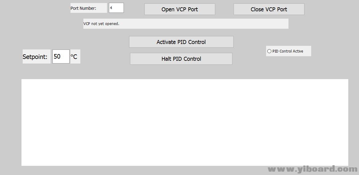

以下是GUI处于非活动状态时的样子:
它是在GUI Builder工具箱的帮助下设计的,您可以通过Scilab的ATOMS模块管理器下载该工具箱:、
首先,使用“Open VCP Port”按钮建立与EFM8的虚拟COM端口连接。接下来,选择设定值。 Scilab将设定值限制为小于或等于100的整数。如果输入的值大于100,Scilab将自动将其减小到100并在下面的消息栏中显示“设定值降至最大允许值,即100°C” “打开VCP端口”按钮。同样,如果输入非整数,Scilab会将其舍入到最接近的整数,并显示相应的消息。现在您可以单击“激活PID控制”按钮。在单击此按钮之前,设定值实际上不会发送到EFM8,并且在PID控制处于活动状态时无法更改设定值。这很明显,因为在有效PID控制期间,设定值文本输入框显示为灰色。要更改设定值,必须单击“停止PID控制”,然后更改它,然后单击“激活PID控制”以恢复PID操作。
使用完GUI后,首先单击“停止PID控制”(除非PID控制已处于非活动状态),然后单击“关闭VCP端口”,然后关闭GUI窗口。如果您不遵循此过程,则可能需要重新启动Scilab或重置EFM8等。这很烦人,但不是灾难性的。

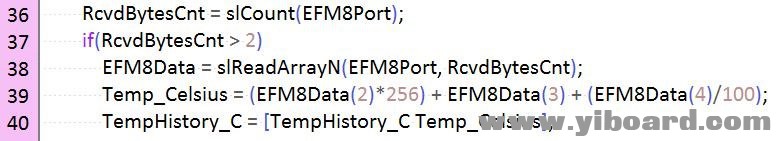

当PID控制处于活动状态时,Scilab会反复检查虚拟COM端口接收缓冲区。收到三个字节后,它会读取三个字节,将它们转换为温度值,然后将它们添加到一个数组中,该数组包含自上次单击“激活PID控制”以来收到的所有测量温度值:
