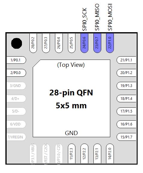

SPI信号映射到相应的端口引脚,芯片选择信号除外,我们通过P0.1手动驱动。我们不需要直接配置USB数据线的端口引脚;所有的USB外设初始化都是通过VCPXpress库完成的。

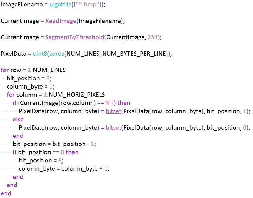

Scilab脚本开始时是图像处理部分:
输入图像必须是一个灰度128×128像素.bmp文件。 SegmentByThreshold()函数将图像从灰度转换为黑白,因为使用我们的LCD,像素可以打开或关闭 - 不允许灰色。通过使用一系列的bitset()操作将此图像数据转换为可发送到EFM8并直接传送到LCD的像素数据。请注意,像Scilab这样复杂的计算应用程序并不完全针对我们在此使用的按位运算进行优化。换句话说,上述代码中的双循环块需要很长时间才能执行完成(例如,使用运行Windows 8.1的2.5 GHz处理器大约需要23秒)。因此,如果要调整此代码以显示动画序列,则需要在开始向EFM8发送数据之前将所有图像转换为LCD像素格式。

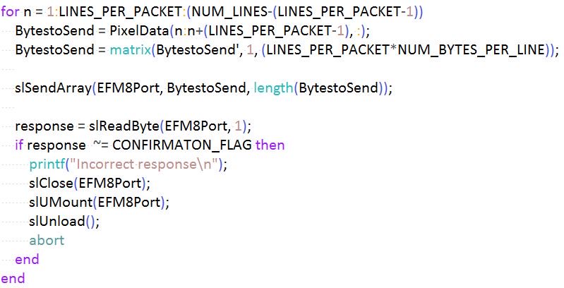

Scilab脚本中的另一个主要部分for循环,通过VCP连接将像素数据发送到EFM8:
每四行像素数据被转换为一维数组,并使用slSendArray()函数以单个64字节数据包进行传输。然后脚本在发送接下来的四行像素数据之前从EFM8中读取单个确认字节。重要说明:此脚本中调用slReadByte()函数时,第二个参数选择1(即response = slReadByte(EFM8Port,1))。这个“1”表示函数将被阻塞,也就是说Scilab在至少有一个字节到达之前什么也不做。这里的优点是脚本尽可能快地运行,因为只要EFM8发送确认字节后,执行就会立即继续。但问题是,如果出现问题并且确认字节永远不会出现,Scilab将处于昏迷状态,直到您关闭程序并重新打开它。因此,在调试阶段执行此操作的更好方法是使用sleep()函数为EFM8提供时间进行响应,然后读取没有阻塞的字节,即slReadByte(EFM8Port,0)
Scilab脚本还会调用tic()toc()来测量并显示传输和显示一幅图像所需的时间长度。使用上面提到的相同的2.5 GHz Windows机器,该过程仅需要大约50毫秒,这意味着该操作系统应该能够舒适地保持每秒10个图像的动画帧速率。
