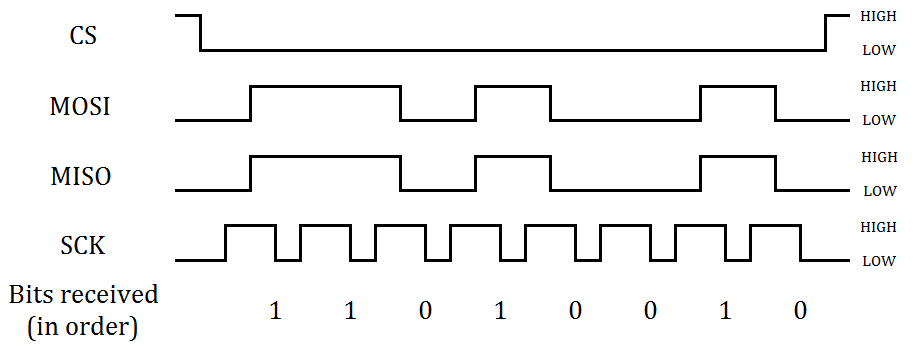

SPDR - SPI数据寄存器
这是关键的SPI寄存器的第三个,它像魔术一样工作。只需在该寄存器中写入一个字节,AVR就会启动SPI,并将数据的整个字节发送到电缆上,而无需您进一步操作。由于第1部分提到的移位寄存器之间的传输,当这样做时,SPDR包含传入的数据。所以主从机之间的数据交换由主机完成:
●     将SS线拉低以启用从机设备。
●     写一个字节到SPDR。
●     等待交换完成。
●     再次把SS线拉高。
●     读取SPDR中的内容。
就是这样。我们如何知道交换是否完成?很简单 - SPSR寄存器中的SPIF位被置位。所以你所需要做的就是等待。在下面的例子中,我们只是在一个while循环中停留。这是阻塞的,如果你的微控制器很难控制,你可能会发现浪费时钟周期。如果是这样,您将需要考虑启用SPI中断,SPIF被设置时会触发。在SPI数据交换发生时,您可以继续其他事情。

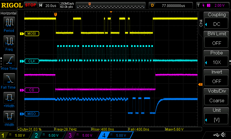

所以在这种情况下,所有的流量都是单向的,所有从芯片返回的数据(实际上只是零)都被丢弃了。现在让我们从内存位置读取一个值。方法是:
1.    将SS线拉低。
2.    发送读命令(0x03)。忽略从芯片回来的数据。
3.    发送16位内存地址的高字节。忽略从芯片回来的数据。
4.    发送16位内存地址的低字节。忽略从芯片回来的数据。
5.    发送您喜欢的任何单字节值,芯片将忽略这些值。然而,通过上述操作,芯片将已经存储在其移位寄存器中的存储位置的值发送回去。
6.    将SS线置位。
内存位置的值现在在SPDR中。
在示波器上显示如下:
从内存中获取一个字节的数据似乎有很多工作要做。但是23LCV512是这些SPI器件的典型特征,一旦完成初始连接,不断地触发,它将返回更多的信息。
所以,举例来说,如果你想得到32个字节的数据,你可以使用与上面描述的相同的过程,只是发送起始地址,但是在步骤5中,为了促使从机返回数据,而不是发送一个字节的垃圾数据 - 你会发送32个。但这还不够。在每个字节之后,您需要检查SPDR中设置的内容并将其存储在某处,因为在发送下一个垃圾字节后,该值将会被覆盖。
