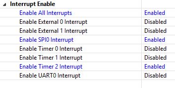

中断
中断是硬件驱动的信号,它使处理器执行特定的代码段。中断是微控制器固件对内部(例如定时器溢出)和外部(例如端口引脚上的低至高电压转换)等重要事件作出响应的主要方式。在这个项目中,Timer2产生的中断用于根据预定的帧速率调度LCD更新,SPI0中断控制处理与LCD串行通信的代码。
