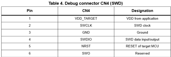

NUCLEO开发板的ST-LINK部分有一个6脚的插头(CN4),可以用来调试NUCLEO开发板上的 STM32F103RB。
CN4接口的引脚定义如下:

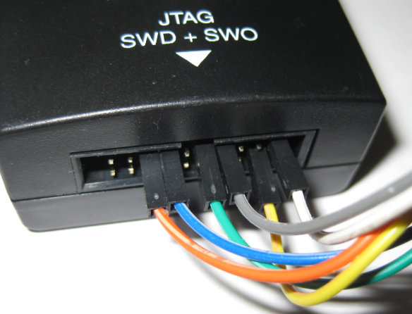

Segger J-Link使用标准20针的接口(具体可以看https://www.segger.com/interface-description.html):

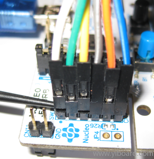

根据以下的连接方式将Segger J-LINK与STM32开发板相连:
Segger Nucleo
1 VTref 白色1 VDD_Target
4 GND 黄色3 GND
7 TMS 灰色4 SWDIO
9 TCK 绿色2 SWCKL
13 TDO 蓝色 6 SWO
15 Reset 桔黄色 5 NRST
1脚位于右上角。接口的下排与地相连(除了第一个引脚,2脚)。上图的黄色线缆是将地连接到NUCLEO开发板,所以可以使用下排的任何引脚(除了第一个引脚,2脚)。

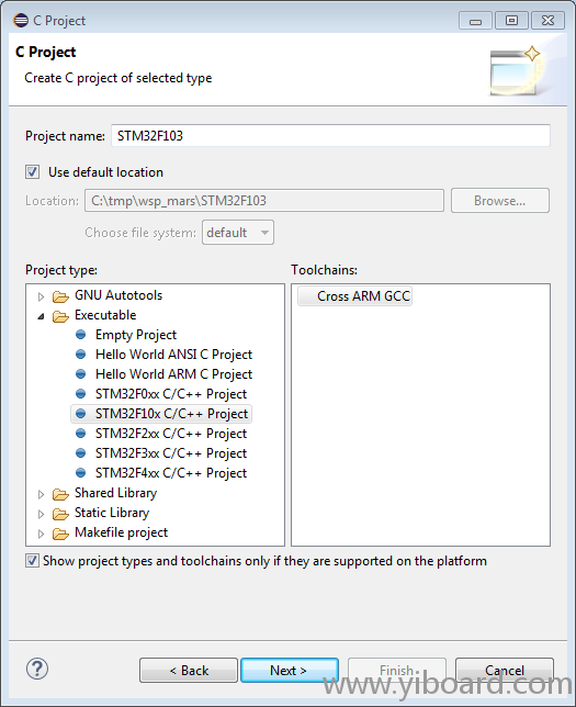

使用File > New > Project创建一个基于STM32F103的新工程。
可以选择“C++ Project”或者“‘C Project”。
给项目命名,然后选择该器件的工具链(toolchain):
在接下来的对话框可以选择默认值,所以点击Finish并创建工程。

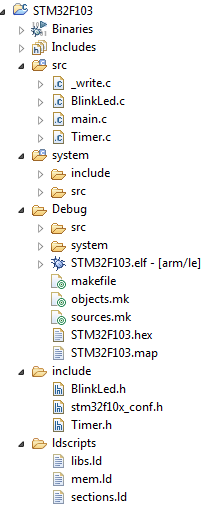

编译工程,并提示没有错误。

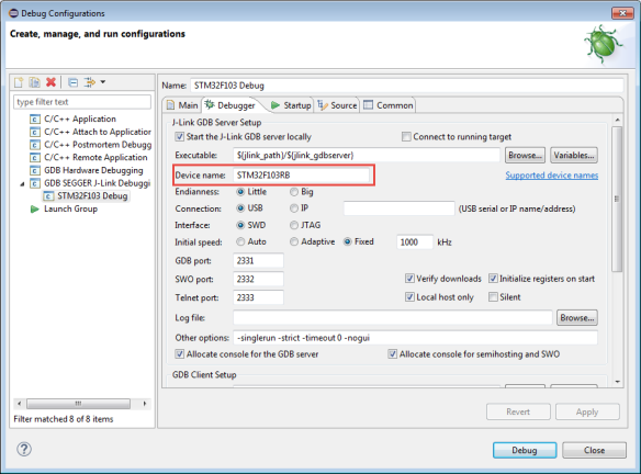

打开debug configurations,并新建一个配置信息Segger J-Link。在Device Name使用STM32F103RB。
通过这样,就可以调试了。终于可以使用Segger J-LINK调试NUCLEO开发板了。调试结果如下:
