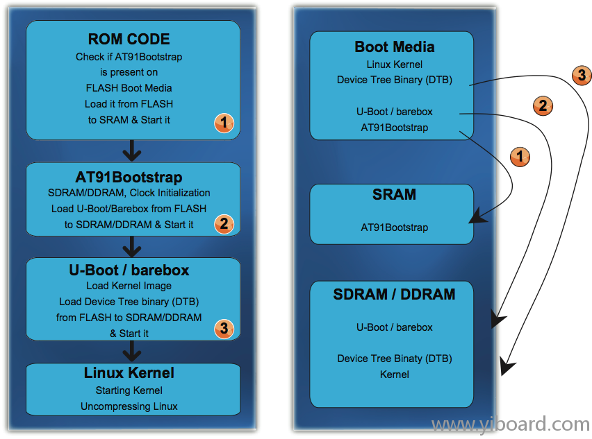

启动顺序
在SAM产品上启动Linux内核使用几个软件:
     ROM代码
     AT91Bootstrap
     U-Boot引导程序
下面的步骤描述了Linux内核的启动顺序:
1.  ROM代码检查在支持的媒体中(Flash、数据Flash、NAND Flash以及SD卡)是否存在有效的应用程序。如果存在,那么ROM代码将其下载到内部的SRAM中。有关详细信息,请参考Linux4SAM的AT91Bootstrap部分以及“Boot strategies”和“Boot capabilities matrix”等章节。
2.  AT91Bootstrap管理硬件配置以及从Flash下载U-Boot/barebox二进制文件到SDRAM / DDRAM。它启动引导程序(第三方引导程序)。
3.  U-Boot是一段引导程序,负责从Flash、以太网、SD卡等下载内核二进制文件。然后加载设备树二进制文件,并启动Linux内核。
启动顺序
