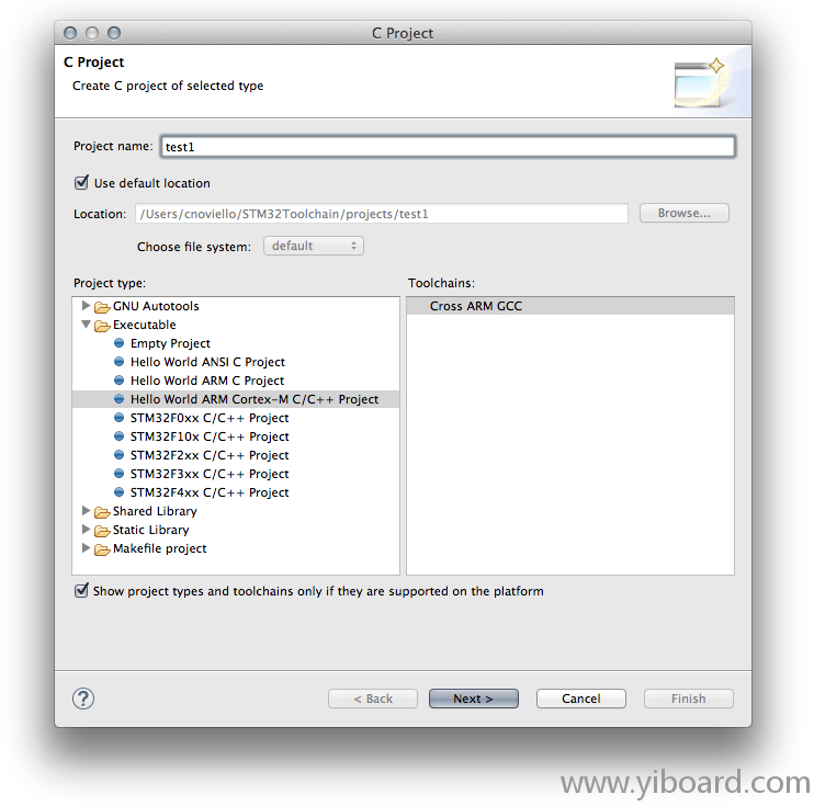

第一步是创建一个框架项目,里面会放置ST的HAL库。于是,启动Eclipse,然后转到File->New->C Project,并选择“Hello World ARM Cortex-M C/C++ project”。你可以选择你想要的项目名称(我选择了“test1”),点击“Next”。

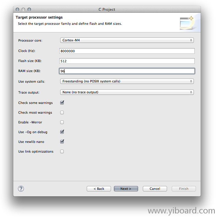

下一步,你应该配置处理器的特性。但是,由于GNU ARM插件仍然缺乏对Cortex-M7的支持,你完全可以跳过这一步,设置如下图所示:

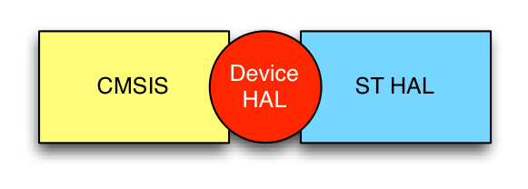

上图试着更好得解释所有涉及最终生成的固件的组件。CMSIS是由ARM开发的通用的一套功能集,并且适用于所有的Cortex-M供应商(ST、ATMEL等)。ST HAL是由ST开发的用于特定器件的硬件抽象层,并且与STM32系列相关(F0、F1等)。Device HAL是一种连接器,允许连个子系统之间相互通话。这是一个非常简化的观点,但是足以使用该架构开始编程。

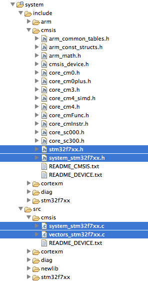

•    /src和/include文件夹包含我们的"main"应用程序。该插件生成了一个基本框架的main.c文件。我们不使用这些文件,很块就会看到,我们将在该文件夹放置自己的“main”。
•    /system文件夹主要包含ARM CMSIS包。

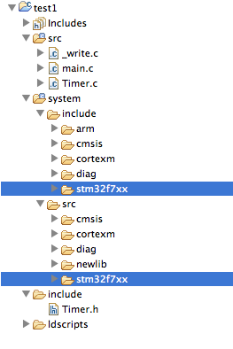

•    /system/include/stm32f7xx和/system/src/stm32f7xx,我们将在该文件夹放置STM32Cube HAL。
•    /ldscripts包含GNU Link Editer(ld)的脚本文件。这些脚本指示链接器来分区内存以及做一些配置终端和入口点路径的事情。
现在让我们来看看cortexm子文件夹。
在上图中我用蓝色突出显示的文件是由GNU ARM Eclipse插件自动生成的。它们就是在前一个图中称作Device HAL的一部分。这些文件基本上是空的,并且应该由定制代码代替,这两个文件专用于单个供应商(我们的例子是ST),同时专用于给定的MCU。我们将其删除。
因此,第一步是从ST网站上下载STM32Cube-F7的最新版本(或对应于你的MCU),解压缩,并把它放到文件夹C:\ STM32Toolchain。解压缩完成后,将文件夹STM32Cube_FW_F7_V1.1.0重命名为STM32Cube_FW_F7。
