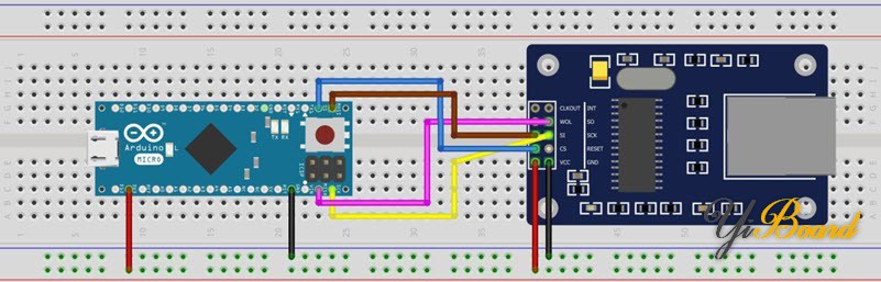

使用Arduino和ENC28J60模块创建Web服务器的硬件连接
按如下所示连接各个组件,将Arduino开发板的SPI引脚连接到以太网模块的SPI引脚。
注意:ENC28J60以太网模块的电源电压必须为3.3V。更高的电压可能会烧毁芯片。

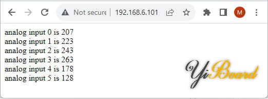

几秒钟后,您的Web服务器将被激活。打开浏览器软件并在URL字段中输入服务器的IP地址。此代码的默认地址是192.168.6.101。这样做之后,您将看到以下窗口。
如您所见,此窗口显示了6个模拟通道的输入。

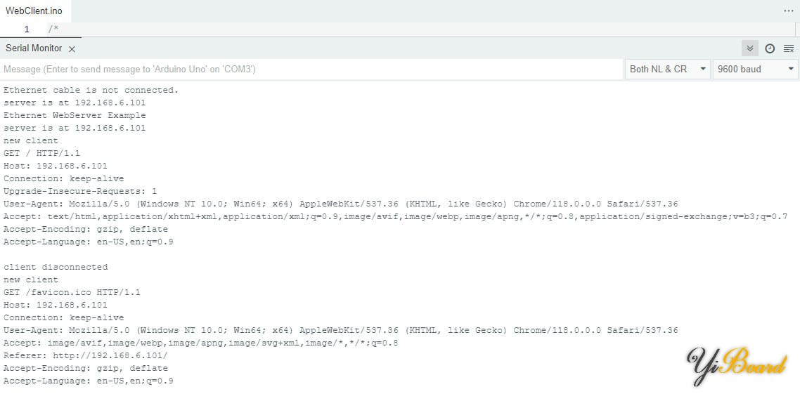

现在从Arduino软件打开串口监视器窗口。 如果所有电线和LAN电缆都正确连接并且您有正确的设置,将显示以下输出。
