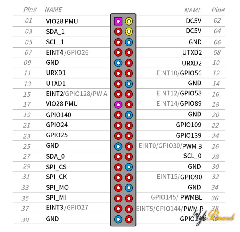

此外,开发板侧面还嵌入了一个40针GPIO,如下图所示。

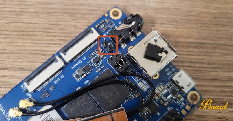

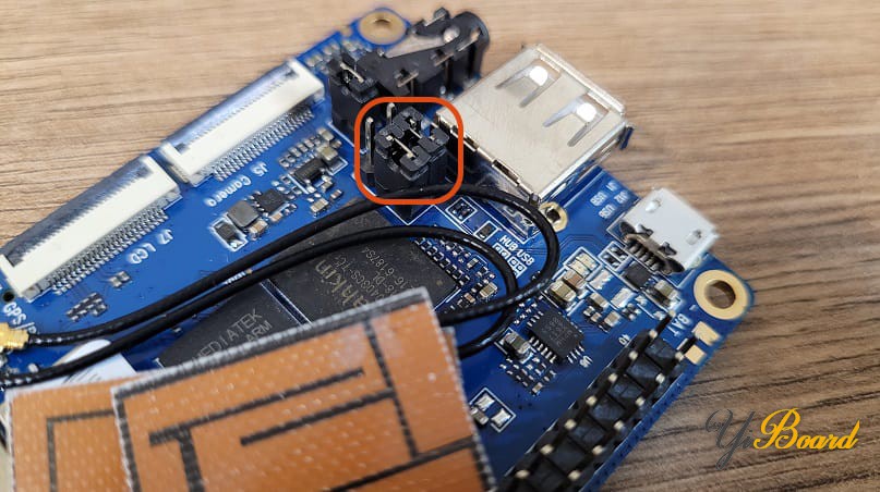

步骤1:跳线
从板上移除CON2跳线,如下所示。
将CON1跳线放置在如下所示的位置。

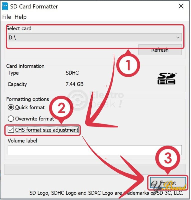

步骤2:准备microSD内存卡
将microSD内存卡连接到您的计算机并运行SD卡格式化程序软件。如下所示,首先选择您的内存卡,然后选中复选框,然后单击Format。

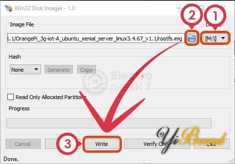

格式化内存卡后,运行“win32 disk imager”。
解压从此链接下载的操作系统文件。现在,如下所示,选择存储卡,然后单击图标以从解压的文件中 选择 rootfs.img 文件。最后,单击“Write”将映像文件写入microSD内存。

接下来,将USB-TTL转换器的GND和RXD引脚连接到香橙派开发的引脚9和13(GND和UTXD1)后,运行Putty程序。
按照下图所示的步骤操作。
将电源连接到香橙派。片刻之后,将安装操作系统将,您将看到下图。在这里,系统将提示您输入用户名和密码。之后,将USB转TTL转换器的TX引脚连接到香橙派的引脚11,并输入用户名root和默认密码orangepi。
