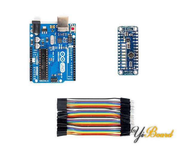

在本篇文章中,我们将主要介绍如何基于Arduino开发板使用CAP1188电容式触摸传感器模块,实现触摸按键输入操作。
●    Arduino Uno R3开发板
●    CAP1188八键电容式触摸传感器模块
●    跳线
●    I2C字符型LCD显示模块2004(绿色背光)

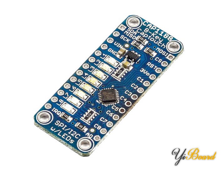

CAP1188电容式触摸传感器模块
CAP1188八键电容式触摸传感器模块就像为您的项目增添了魔力!它使用起来非常简单,可以感应多达八个不同按钮的触摸,为您的创作提供大量选择。很酷的是,您不需要成为技术专家就可以进行设置 - 它易于使用,非常适合初学者。想象一下,只需轻轻触摸一个按钮,您的项目就会做出反应!这就像为DIY项目或交互式显示器增添了一丝魔力。此外,它可以与不同的微控制器很好地配合使用,使其成为各种酷炫创意的便捷工具。因此,如果您想为您的创作增添一丝魔力,CAP1188就是您的首选触摸传感器!
CAP1188电容式触摸传感器模块引脚排列
该传感器模块有26个引脚,包含SPI通讯接口,8个触摸按键以及LED灯显示:
●    VDD:模块的电源输入。
●    GND:接地,确保稳定的电气连接。
●    MOSI:主输出从输入,用于与微控制器通信的串行数据线。
●    MISO (SDA):主输入从输出,用于双向通信的串行数据线。
●    CS:芯片选择,可与CAP1188模块通信。
●    SCK (SCL):用于同步数据传输的串行时钟线。
●    RST:复位引脚。
●    IRQ:用于向微控制器发送触摸事件信号的中断请求引脚。
●    C0-C7:用于检测触摸输入的单独触摸感应通道。
●    D0-D7:用于控制外部 LED 的通道。
●    ADR0:用于配置模块I2C地址的地址选择引脚。
