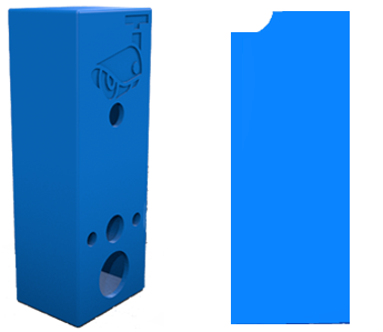

以下是Wi-Fi视频门铃用3D打印的外壳:

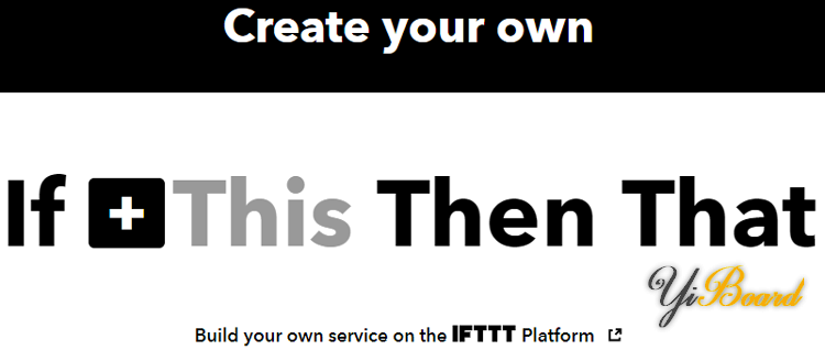

IFTTT是一项基于Web的免费服务,它允许用户创建一系列简单的条件语句,称为“recipes”,这些语句是根据Gmail、Facebook、Instagram和Pinterest等其他Web服务的更改触发的。 IFTTT是“If This Then That”的缩写。在本篇文章中,IFTTT用于在门铃按下时向接收人发送带视频链接的短信。
首先使用您的账号登录IFTTT网站,如果您没有帐户,请先进行注册。

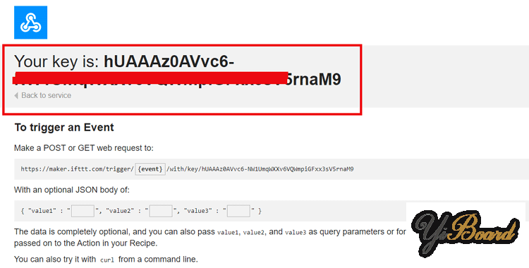

在Webhooks窗口中,单击右上角的“Documentation”获取私钥。复制此密钥,将在程序中使用该密钥。

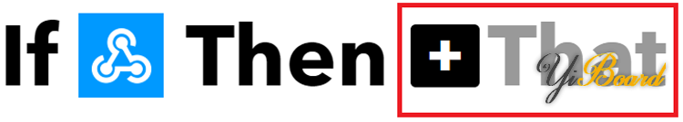

现在要完成小程序,单击“That”为button_pressed 事件创建一个执行操作。

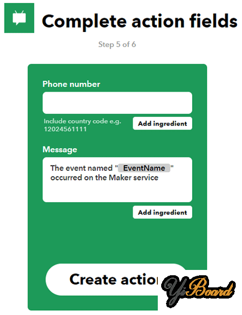

现在创建另一个小程序,当按下门铃按钮时,将带有网页链接的消息发送到手机。在“This”部分选择“Webhooks”,在“That”部分选择“Android SMS”。
按照要求输入电话号码和短信正文。本文中,我们将发送带有Web服务器链接的短信,以便您可以直接看到实时视频流。

本文为这款无线门铃摄像头设计了一个3D打印外壳。首先,使用游标卡尺测量了ESP32开发板、按钮、蜂鸣器和LED的尺寸,设计完成后如下所示。
之后,将其导出为STL文件,根据打印机设置对其进行切片,最后打印出来。STL文件可从Thingiverse网站下载,您可以使用它打印自己的外壳。
打印外壳后,将电路组装到外壳中,尺寸都非常合适。
