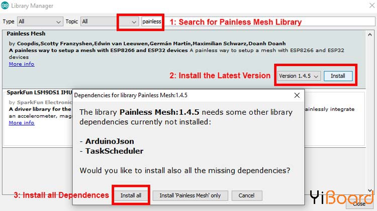

在本文中,我们将使用Arduino IDE对ESP32和ESP8266板进行编程。我们将使用Painless Mesh库来构建我们的网格网络。要安装库,请转到Sketch->Include Library->Manage Libraries,然后搜索painlessMesh。完成后,只需单击安装,该库就会安装在Arduino IDE中。如下图所示,单击“Install ”后,该库将要求您安装其他依赖项。您需要安装这些文件才能使库正常工作。

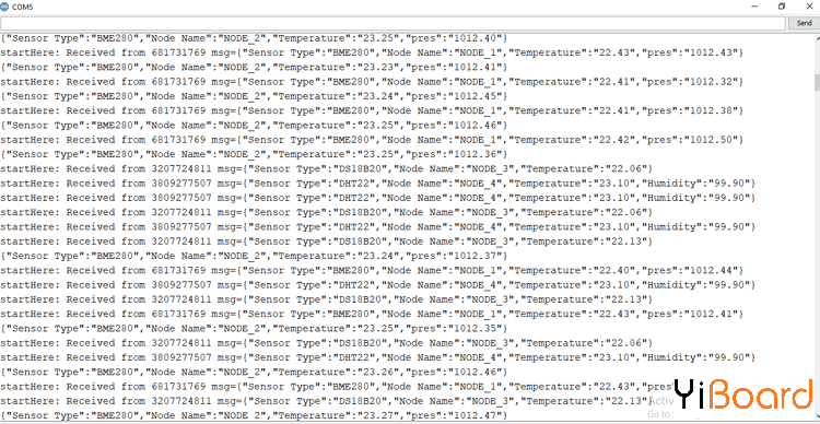

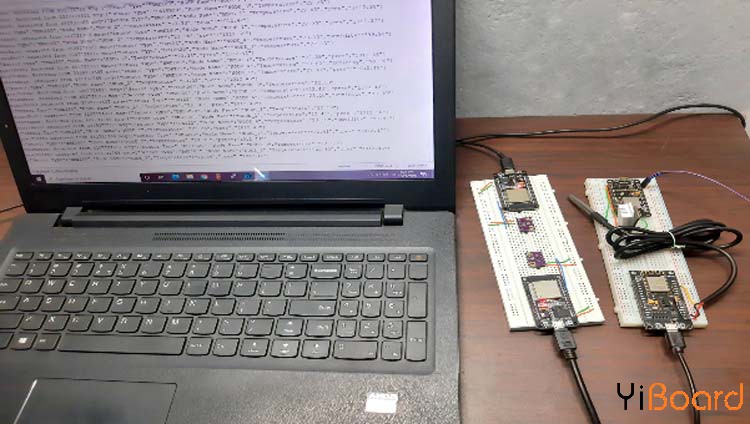

基于ESp8266和esp32的网状网络的测试设置如下所示。 如上图所示,我已经为所有esp模块连接了电源,并且您还可以在笔记本电脑的屏幕上看到输出数据。 串口监视器窗口的屏幕截图如下所示。
在上面的窗口中,您可以看到我们正在轻松地从所有四个传感器接收数据。
