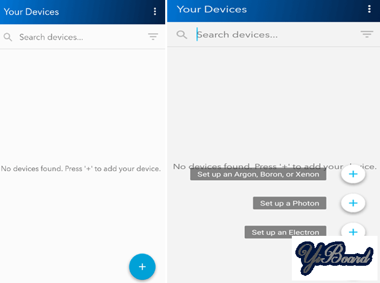

2.  在您的手机上打开Particle IoT应用并登陆,如果没有账号请先注册一个帐户。
3.  现在,要添加我们的Argon设备,请按“ +”按钮以添加设备。再次按“Set up Argon, Boron or xenon”前面的“ +”。

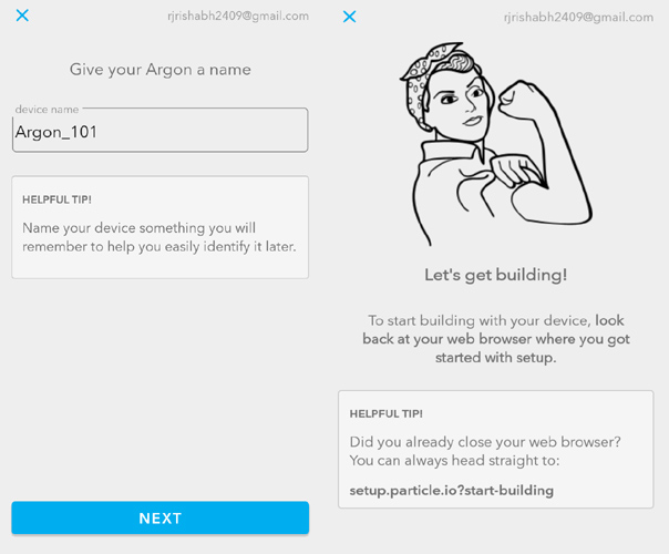

7.   现在,为您的Argon板命名。输入您选择的任何名称,然后单击下一步。

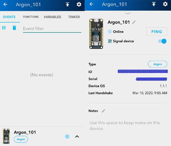

8.  打开笔记本电脑上的Web浏览器,然后输入链接setup.particle.io?start-building。现在,我们几乎完成了设置。要验证我们的Argon是否已成功与云连接,请单击“Signal Device”按钮。它将在Argon LED上闪烁彩虹色。
9.  您可以使用该应用向设备发出信号。单击电路板的名称,然后打开设备,如下所示。您会看到Argon板在线。在下一个界面上,您将看到“Signal”按钮。
10.   现在,我们都准备好使用Web IDE对Argon板进行编程。

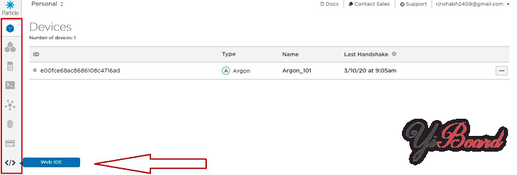

1.  转到Particle Console并使用您在Particle App中的账号进行登录。
2.  如您所见,屏幕左侧有许多选项,包括添加新设备、创建网状网络、与IFTTT集成、Microsoft Azure和Web IDE。另外,您可以在屏幕上看到列出的设备。

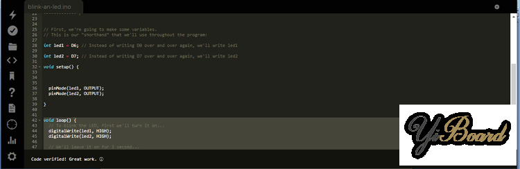

3.  首先,单击Web IDE选项。在线IDE的新选项卡将打开,如下所示。在此IDE上,将提供带有一些示例代码的用于不同传感器和电路板的库。如果您熟悉Arduino IDE,您会发现它非常简单,并且其编程结构与Arduino IDE相同。
4.  我们将使用一个非常基本的示例代码来使LED闪烁。因此,请单击该示例代码。
5.  基本结构与Arduino IDE相同,使用void setup和void loop函数编写代码。
现在,为两个LED声明两个变量。
  1. int led1 = D6;
  2. int led2 = D7;
6.  在void setup()中,使用pinMode()函数将两个LED的引脚模式设置为输出。
  1. void setup() {
  2.   pinMode(led1, OUTPUT);
  3.   pinMode(led2, OUTPUT);
  4. }
7.  在void loop()中,使用digitalWrite()函数使LED点亮和熄灭,如下所示。
  1. void loop() {
  2. digitalWrite(led1, HIGH);
  3. digitalWrite(led2, HIGH);
  4. delay(1000);
  5. digitalWrite(led1, LOW);
  6. digitalWrite(led2, LOW);
  7. delay(1000);
  8. }
现在,通过单击左上方的“验证”按钮来编译此代码。如果代码中没有错误,您将在屏幕底部看到“Code verified”消息。
现在,该代码已准备好烧写到Argon开发板上。确保已将开发板连接至笔记本电脑,并且已连接至互联网。 RGB LED应该缓慢闪烁青色,这表示您的电路板已连接到Particle云。现在,单击左上角的Flash按钮来烧写代码。它会在屏幕上显示一条消息Flash成功,如下所示。
