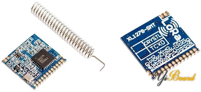

Semtech SX1278 LoRa模块
SX1276 / 77/78/79收发器具有LoRa远程调制解调器,可提供超长距离扩频通信和高抗干扰性,同时将电流消耗降至最低。
使用低成本晶振,SX1278可以实现-148dBm以上的灵敏度。高灵敏度与集成的+ 20dBm功率放大器相结合,产生了业界领先的链路预算,使其成为任何需要长距离或稳定性应用的最佳选择。与传统的调制技术相比,Lora SX1278在阻塞和选择性方面还具有显着优势,解决了长距离、抗干扰性和能耗之间平衡的传统设计。
Semtech SX1278引脚排列
市场上有SX1278模块有各种不同版本和类型。但是基本上所有的引脚都具有相同的引脚,因为LoRa SX1278是SPI模块。
该SX1278模块具有12个用于与微控制器接口的引脚以及另外两个用于天线的引脚。

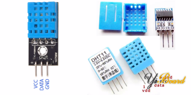

DHT11温湿度传感器
DHT11是一款超低成本数字温度和湿度传感器。它使用电容式湿度传感器和热敏电阻来测量周围的空气,并在数据引脚上发出数字信号(无需模拟输入引脚)。
它使用起来相当简单,但是获取数据时需要严格的时序。该传感器唯一真正的缺点是,您只能每2秒从其中获取一次新数据,因此,在使用库时,传感器的读数可能长达2秒未发生变化。

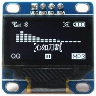

0.96英寸OLED显示屏
以下是一个0.96英寸的蓝色OLED显示模块。显示模块可以使用SPI / I2C协议与微控制器连接。分辨率为128×64。该模块包括显示电路板、显示屏、预焊接到板上的4针排针。
OLED(有机发光二极管)是一种自发光技术,由置于阳极和阴极之间的多层有机薄膜组成。与LCD技术相比,OLED不需要背光。 OLED在几乎所有类型的显示屏中都具有很高的应用潜力,并且被认为是下一代平板显示器的终极技术。

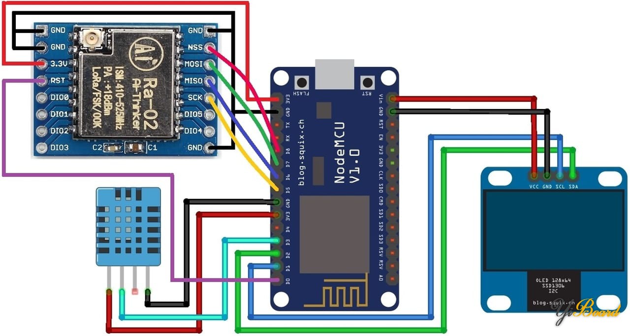

连接非常简单。将OLED的SDA和SCL引脚分别连接到Nodemcu的D2、D1。Lora SX1278与NodeMCU ESP8266的连接如下。
NodeMCU引脚
SX1278引脚
GND
GND
3.3V
VCC
D8
NSS
D7
MOSI
D6
MISO
D5
SCK
D0
RST

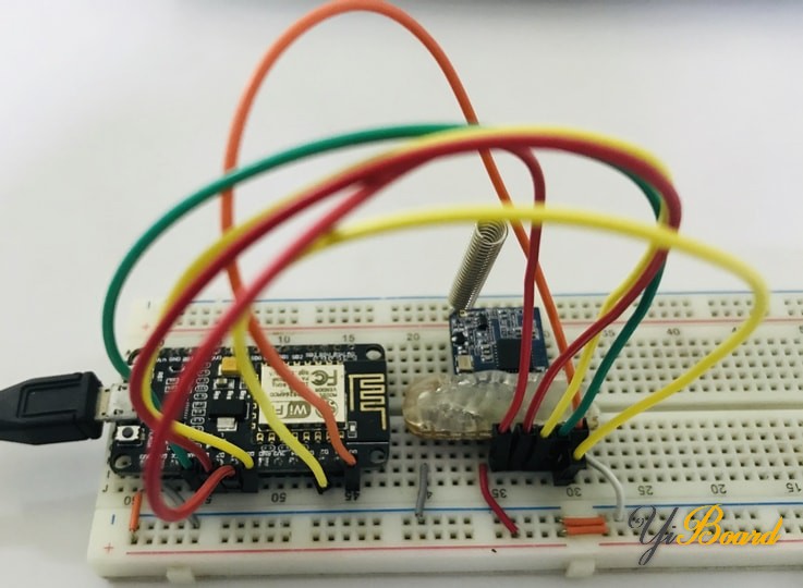

连接实物如下:

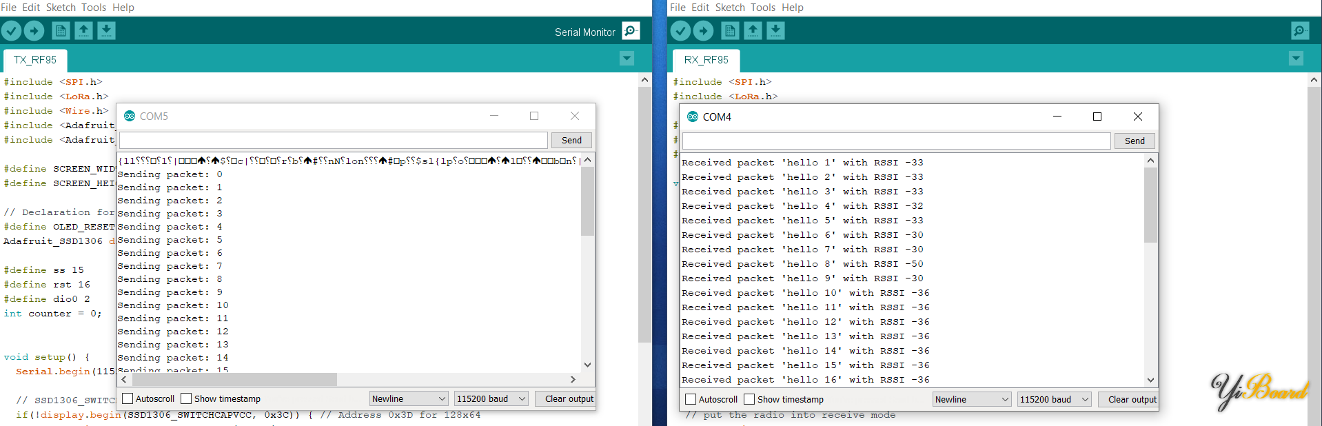

运行结果
上载代码后,发射器部分将开始发送数据,接收器部分将开始接收数据。
同样,您可以打开串口监视器,并观察已发送和已接收数据包的数量。

以下是Loara SX1278和ESP8266组成的发射器电路。如下图所示组装电路。
连接非常简单。将OLED的SDA和SCL引脚分别连接到Nodemcu的D2、D1。如下图所示,将DHT11输出引脚连接到D3。类似地,按上述相同方法连接Lora SX1278和NodeMCU ESP8266。
接收器电路的连接与上一个示例相同。无需进行任何更改。
