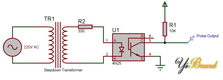

下图所示的电路是过零检测器电路,用于获取过零点。首先,使用降压变压器将220V AC电压降压至9V AC,然后将其馈送到4N25光电耦合器的引脚1和2。4N25光电耦合器具有内置LED,引脚1作为阳极,而引脚2作为阴极。因此,按照下面的电路,当交流电波接近零交叉点时,内置的4N25 LED将熄灭,结果4N25的输出晶体管也将变为OFF,并且输出脉冲引脚将上拉至5V。同样,当信号逐渐增加到峰值时,LED点亮,晶体管也将导通,并且接地引脚连接到输出引脚,从而使该引脚为0V。使用此脉冲,可以使用Arduino检测过零点。

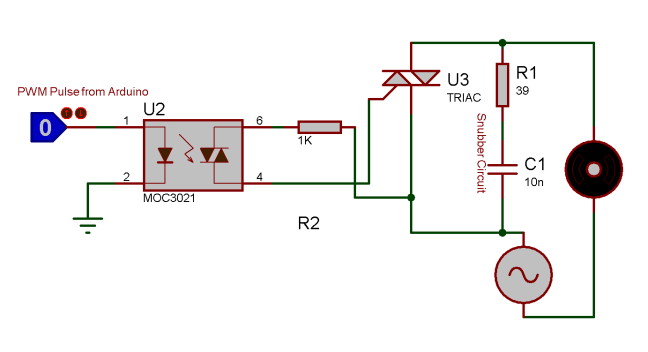

在检测到过零点之后,现在我们必须控制电源打开和关闭的时间量。该PWM信号将决定输出到交流电动机的电压量,从而控制交流电动机的速度。这里使用的是BT136 TRIAC,它可以控制AC电压。
TRIAC是三端交流开关,可由其栅极端的低能量信号触发。在可控硅中,它仅在一个方向上传导,但是对于晶闸管,可以在两个方向上控制功率。

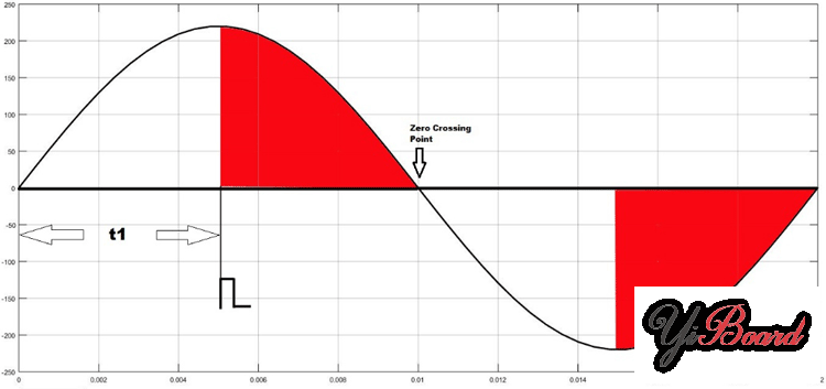

如上图所示,通过向其施加较小的栅极脉冲信号,以90度的触发角触发TRIAC。时间“ t1”是根据调光要求给出的延迟时间。例如,示例中,打开角度为90%,因此功率输出也将减半,因此灯也将以一半的强度发光。
我们知道交流信号的频率为50 Hz。因此时间段将是1 / f,即20ms。对于半个周期,这将是10毫秒或10,000微秒。因此,为了控制交流灯的功率,“ t1”的范围可以在0-10000微秒之间变化。

光电耦合器(Optocoupler)也称为光隔离器。它用于保持两个电路(如DC和AC信号)之间的隔离。基本上,它由发出红外光的LED和检测它的光电传感器组成。在本文中,MOC3021光耦合器用于根据微控制器信号(即直流信号)控制交流风扇。

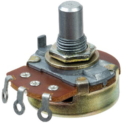

此处使用电位器来改变交流风扇的速度。我们知道,电位器是一个三端设备,可充当分压器并提供可变电压输出。这个可变的模拟输出电压在Arduino模拟输入端子上给出,用于设置交流风扇的速度值。

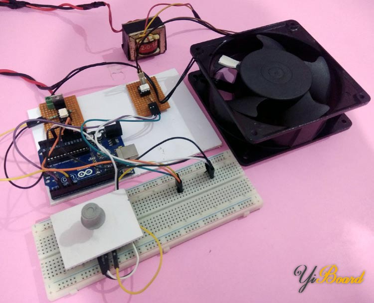

我直接在面包板上使用220V交流电源进行了连接,如下图所示:
