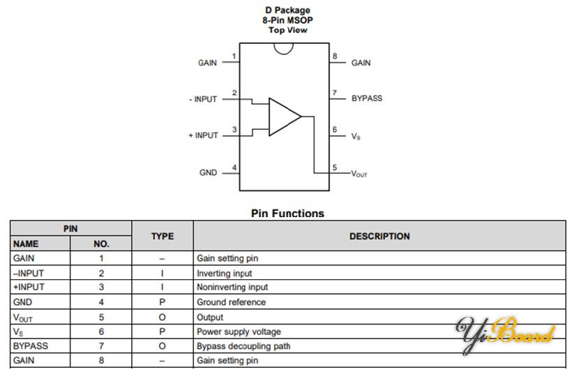

LM386功率放大器是一个8引脚IC,可以将低音频信号放大到适当的可听声音电平。它还可以基于放大增益因子来增加低信号。
LM386的放大增益范围为20至200。在内部,基于1.35KΩ电阻,放大增益默认为20。要从外部改变增益,可在引脚1和8两端放置一个电阻进行调节。使用适当的电阻,可以从外部获得200的放大增益。 LM386 PA具有一个电流放大器,能够驱动4欧姆(Ω)至32Ω的扬声器负载。
另外,电源电压范围是灵活的。+ 4V至+ 15VDC的工作电压范围为LM386提供了适当的电气功能。
图2显示了LM386的引脚排列。
图2.  LM386引脚说明
通过使用LM386,诸如Big Ears、光和声音检测器以及信号调理-放大电路接口之类的各种设备都变得可能。除了检测和信号调理电路之外,LM386 PA IC还适合制作8瓦和16瓦音频放大器。要查找其他电气规格和放大器电路,请查看LM386数据手册

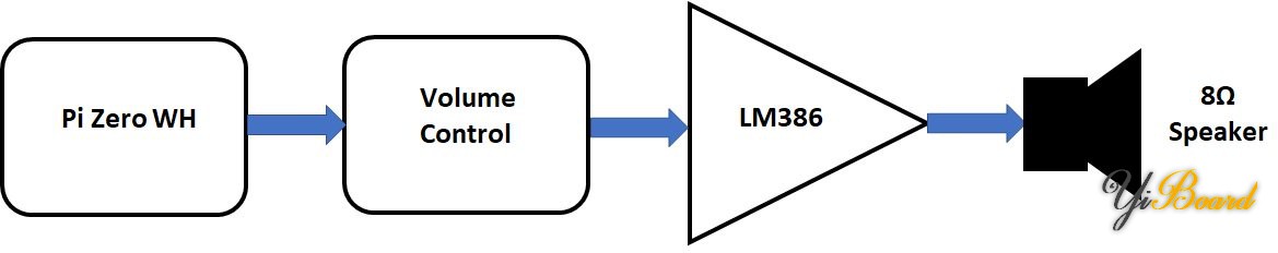

为了听到Pi Zero WH的声音,您需要将LM386连接到Pi Zero,并将音量控件连接到LM386。音量控件通过在Pi Zero的输出引脚和LM386的输入引脚之间连接音量控件来调整Pi Zero的输出信号幅度。
图3显示了Pi Zero和LM386之间的音量控制位置的基本系统框图。这是音调发生器的三个关键组成部分。
图3.  Pi Zero WH音调发生器系统框图

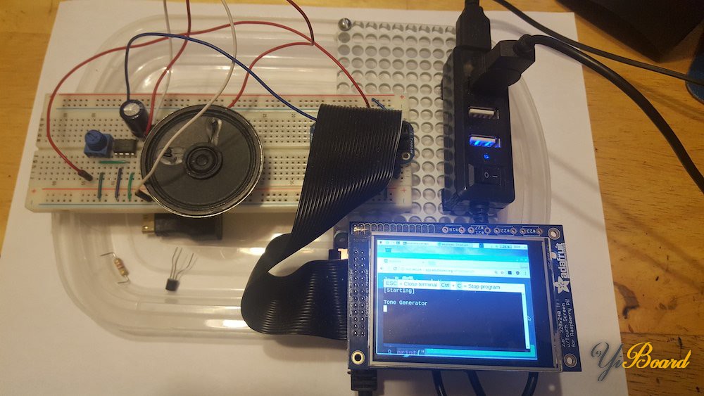

图6的示例显示了LM386和Pi Zero连接的完整图。
图6. 连接至LM386 PA IC的Pi Zero WH SBC。
将Pi Zero WH电连接到LM386 PA后,我们就可以使用EduBlocks对音调发生器进行编码了。

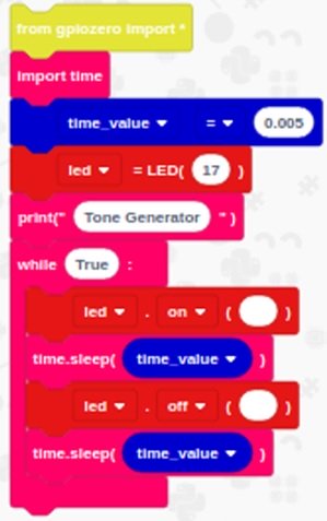

音调发生器代码主要是一个LED闪光灯,您可以通过更改打开和关闭时间值来控制声音。
Pi Zero的GPIO17引脚上的输出闪烁速率产生一系列脉冲或方波。在EduBlocks中打开一个新的编程窗口,然后选择图7所示的块。
图7.  内置在EduBlocks中的音调发生器代码。

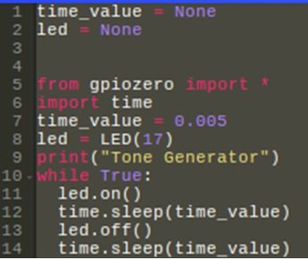

您可以通过选择编程窗口上的“code”按钮来查看等效的Python代码。
用鼠标单击按钮后,您将在屏幕上看到等效的Python代码。 该代码的核心使用gpiozero库。 gpiozero库利用Python,并允许您使用Raspberry Pi快速创建物理计算设备。
图8. 等效的Python Tone Generator代码。

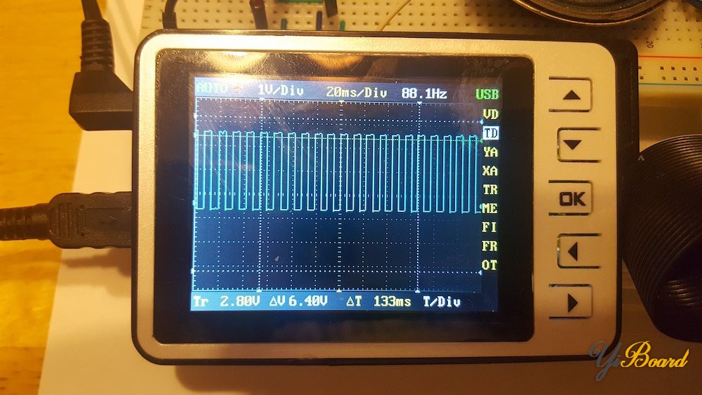

如图7和8所示,您可以通过更改时间值来调整发生器的音调或声音。 您可以通过相应地更改值来创建低调或高调。 图7和8中显示的time_value产生一个频率为88.1Hz的音调。
图9. 产生的88.1赫兹(Hz)音调的time_value值为0.005。
