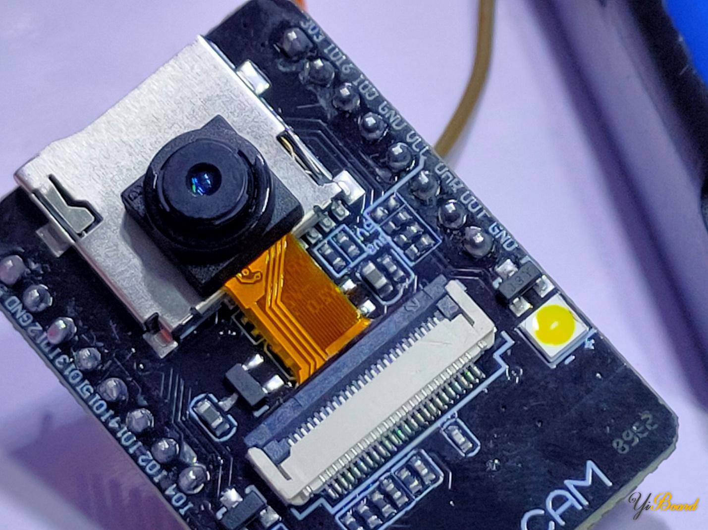

ESP32-CAM是一款基于ESP32的微型相机模块,仅售约5美元。
该模块包括一个OV2640摄像头和多个GPIO,使用ESP32连接外围设备。它还具有microSD卡插槽,这对于许多其他项目很有用,可存储从相机拍摄的图像或将文件存储在网络上以供云存储,并带有2MP相机模块。

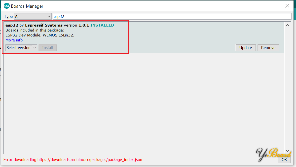

添加URL后,请转到Tools —> Board: —> Board Manager
在窗口的搜索栏中,输入“ ESP32”,然后安装esp32 by Espressif Systems version 1.0.1
安装板卡开发包后,转到Tools —> Board,然后选择Esp32 Wrover Module

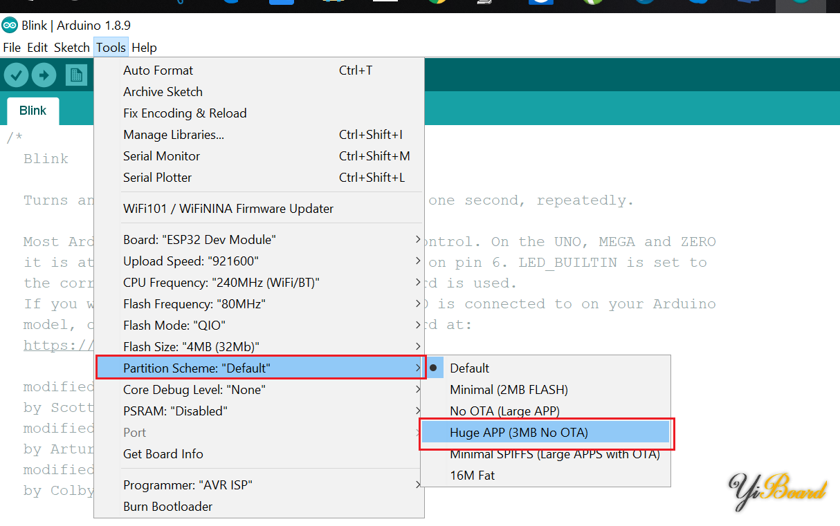

选择Esp32 Wrover模块后,转到Tools —> Partition Scheme,然后选择Huge App(3MB No OTA)

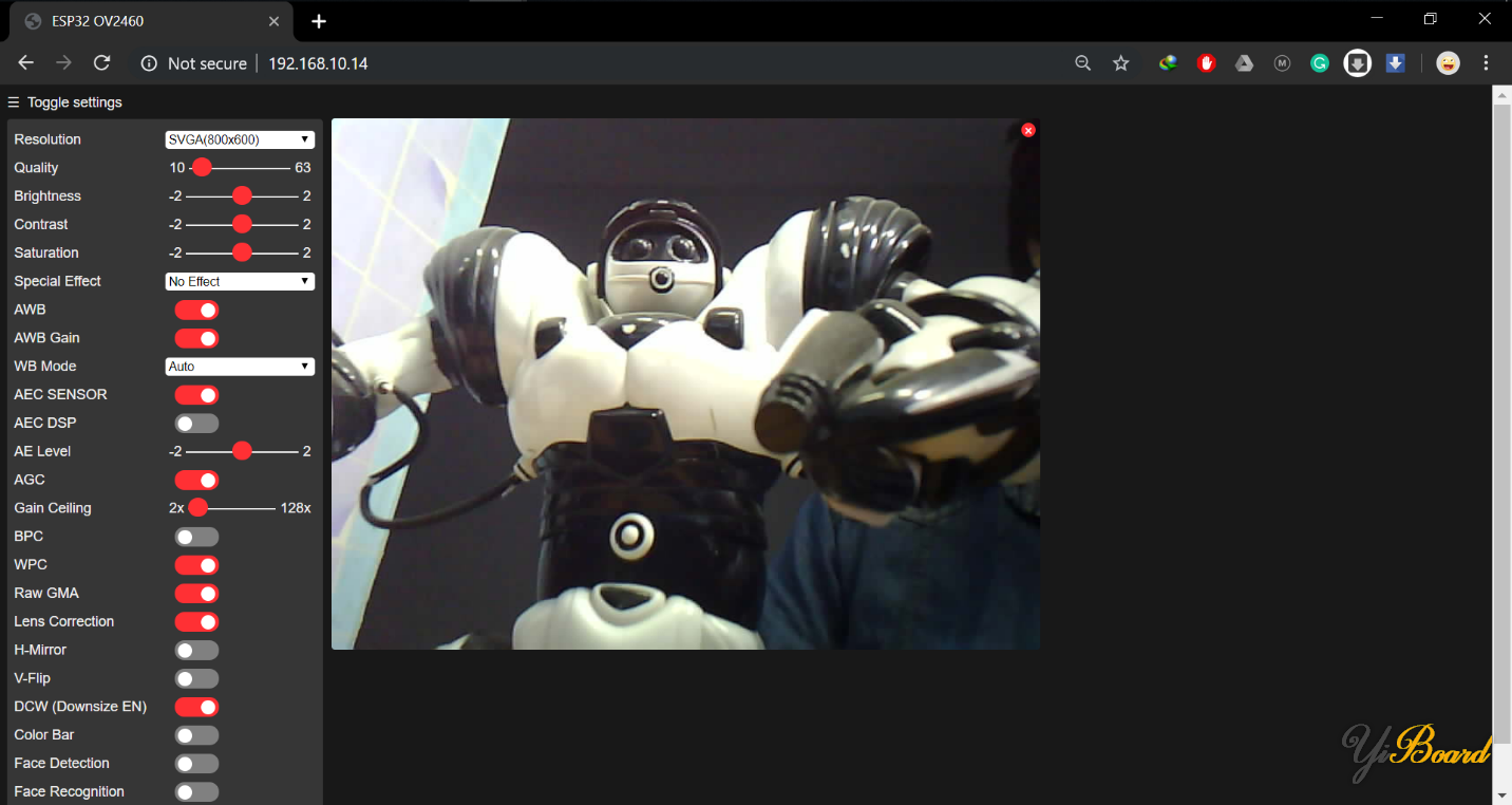

访问摄像机的IP地址,您将看到类似于“check the image below.”的消息。设置分辨率,然后单击“Start Streaming”。

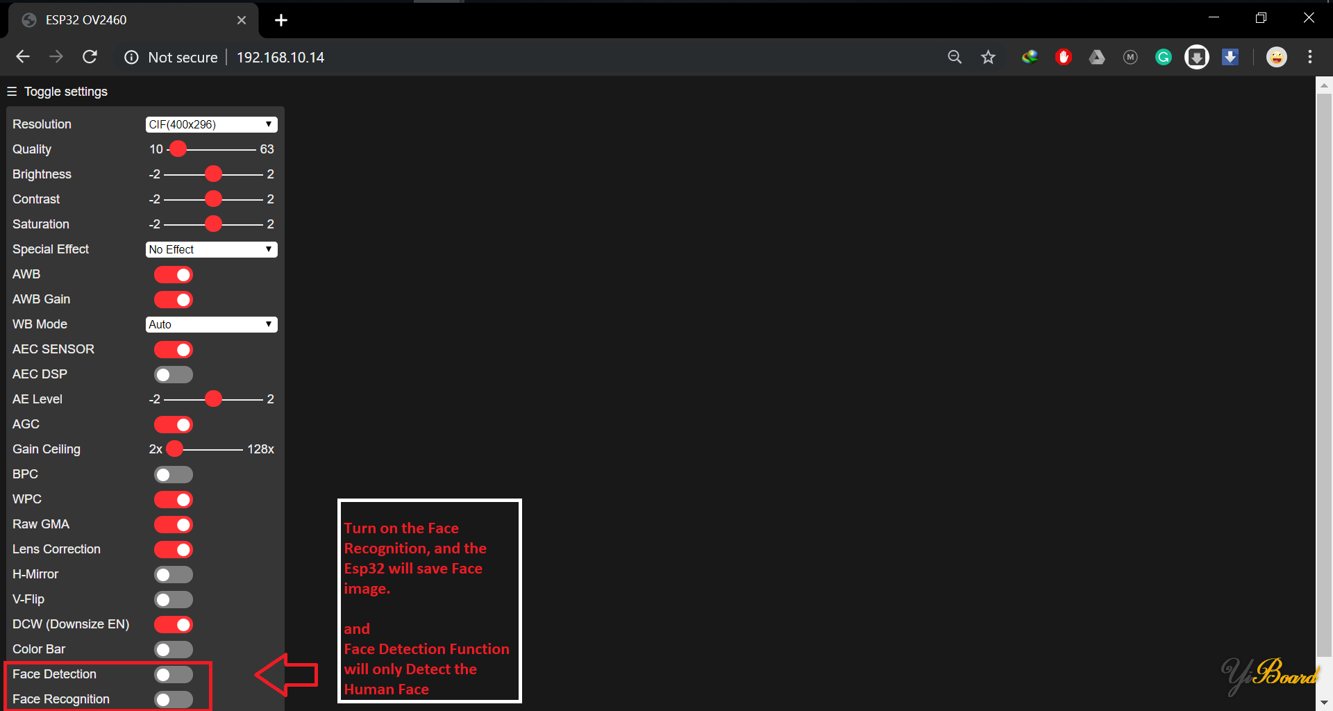

从左侧菜单打开人脸识别,ESP32将开始检测人脸。使用人脸识别功能时,请始终使用CIF分辨率。
现在,该系统可以执行人脸识别和检测。首先,您必须注册一张新的脸部图像。然后,ESP32-CAM将保存用户的脸部图像,以便稍后能够识别到该脸部图像。
