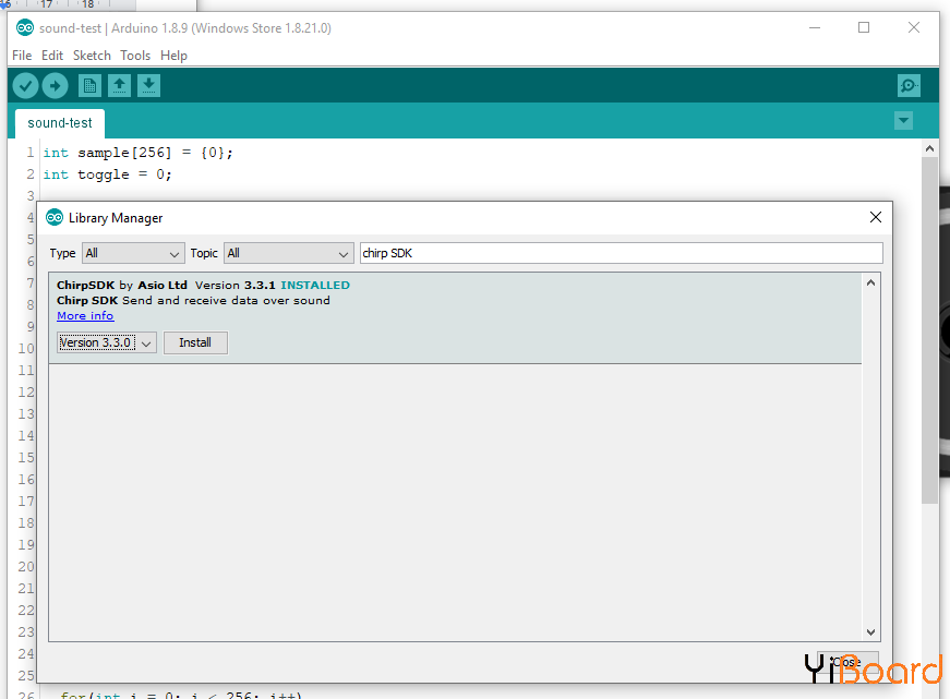

要开始使用Chirp SDK,请在Arduino IDE中下载并安装官方库。在IDE中,导航到“工具”,然后选择“管理库...”。然后搜索“Chirp SDK”并安装最新版本。
在Arduino IDE中下载并安装Chirp库
完成后,转到Chirp开发人员页面并注册一个您需要在程序中使用的应用程序密钥。免费许可证可用于个人、学术和商业用途。
官方文档中提供了入门指南,您刚刚安装的SDK附带了一些示例,可以让您立即启动并运行。
