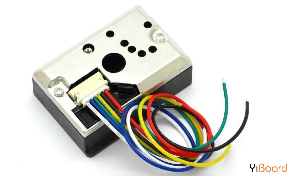

GP2Y1010AU0F光学灰尘传感器

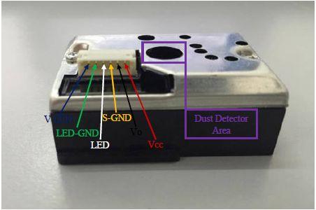

灰尘传感器(Optical Dust Sensor)有一个很小的六针连接接口,并且购买时带有一个连接器。该传感器在引脚5-Vo上产生模拟输出信号,不需要任何外部元件即可工作,仅需3.3V电源,便于与Arduino板连接。该传感器的一些示例应用包括:
夏普的GP2Y1010AU0F光学灰尘传感器。

灰尘传感器使用光学传感方法来检测灰尘。光传感器和红外发光二极管(称为IR LED)光学地排列在灰尘传感器模块中。光传感器(PT)检测反射的IR LED光线,这些光线从空气中的灰尘颗粒反射。
GP2Y1010AU0F模块可以感应空气中最微小的颗粒,甚至可以检测到香烟烟雾。只要检测到灰尘,就会触发传感器的高输出脉冲。

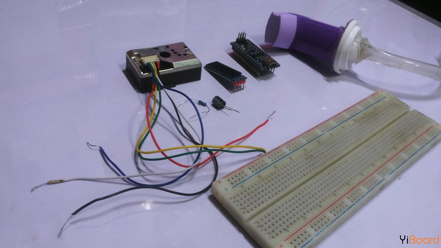

所需的材料
●    Arduino Nano / UNO
●    OLED12832
●    灰尘传感器GP2Y1010AU0F
●    100欧姆电阻
●    220uf电容
●    圆形的塑料片
●    热胶枪
空气质量监测系统所需的材料

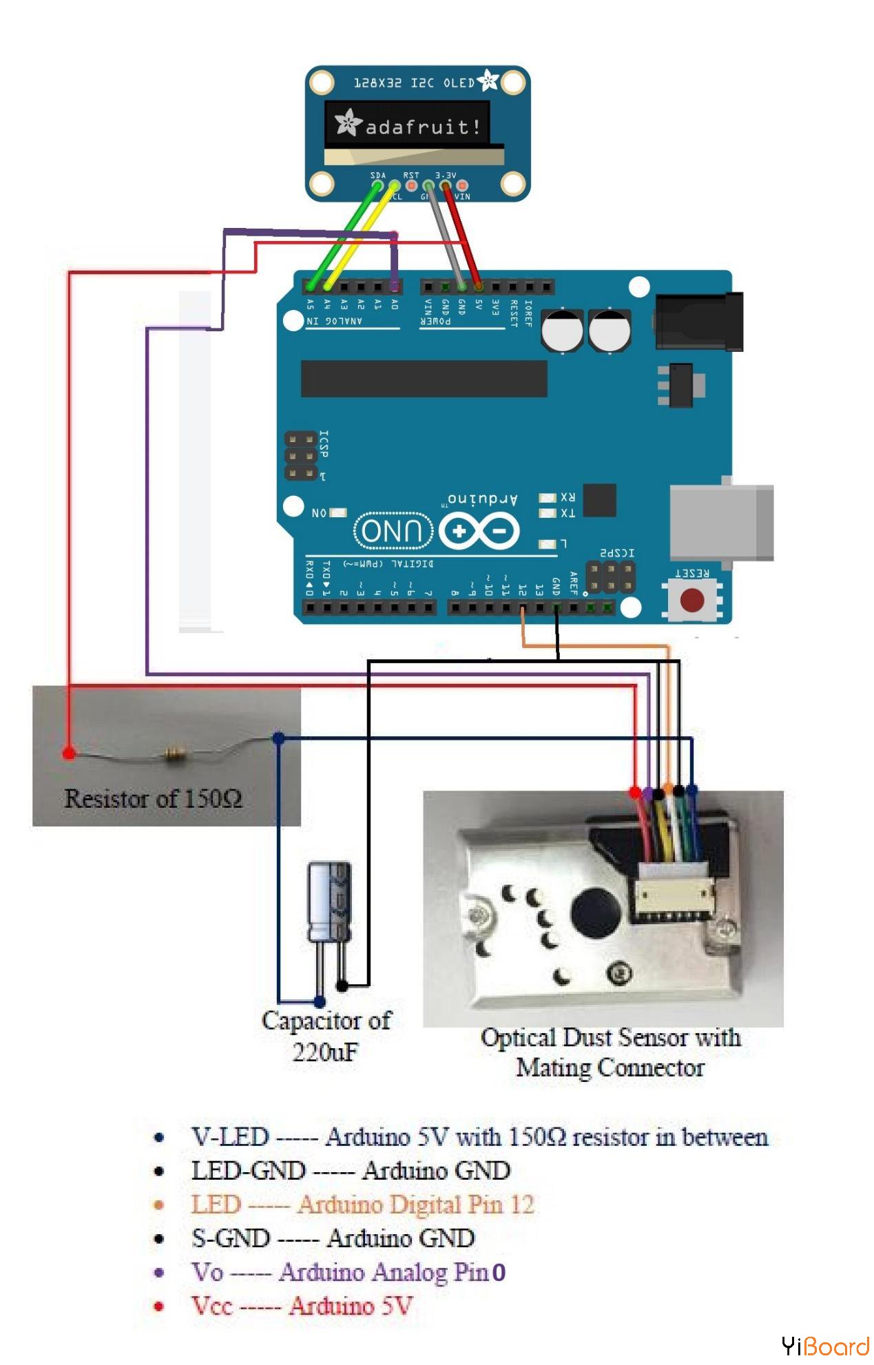

Arduino与灰尘传感器的连接
将灰尘传感器连接到Arduino开发板,如下图所示。
将Arduino开发板的3.3V / 5V引脚连接到灰尘传感器模块的Vcc引脚。
将传感器的V-LED连接到100Ω电阻。将传感器的LED-GND和S-GND引脚连接到Arduino的接地引脚。
传感器的LED引脚应与Arduino的数字引脚12连接,后者为灰尘传感器模块的输出引脚。
模拟引脚V0需要连接到Arduino的模拟引脚A0。 Arduino代码将在OLED 12832中显示传感器的灰尘浓度水平。
夏普光学灰尘传感器的连接。
注意:对于Arduino Uno,将GP2Y1010AU0F的引脚Vo连接到Uno的引脚A0。 GP2Y1010AU0F的引脚V-LED和引脚Vcc可以连接到Uno的5V或3.3V。这同样适用于OLED显示器的Vcc。使用引脚A4和A5作为SDA和SCL接口。

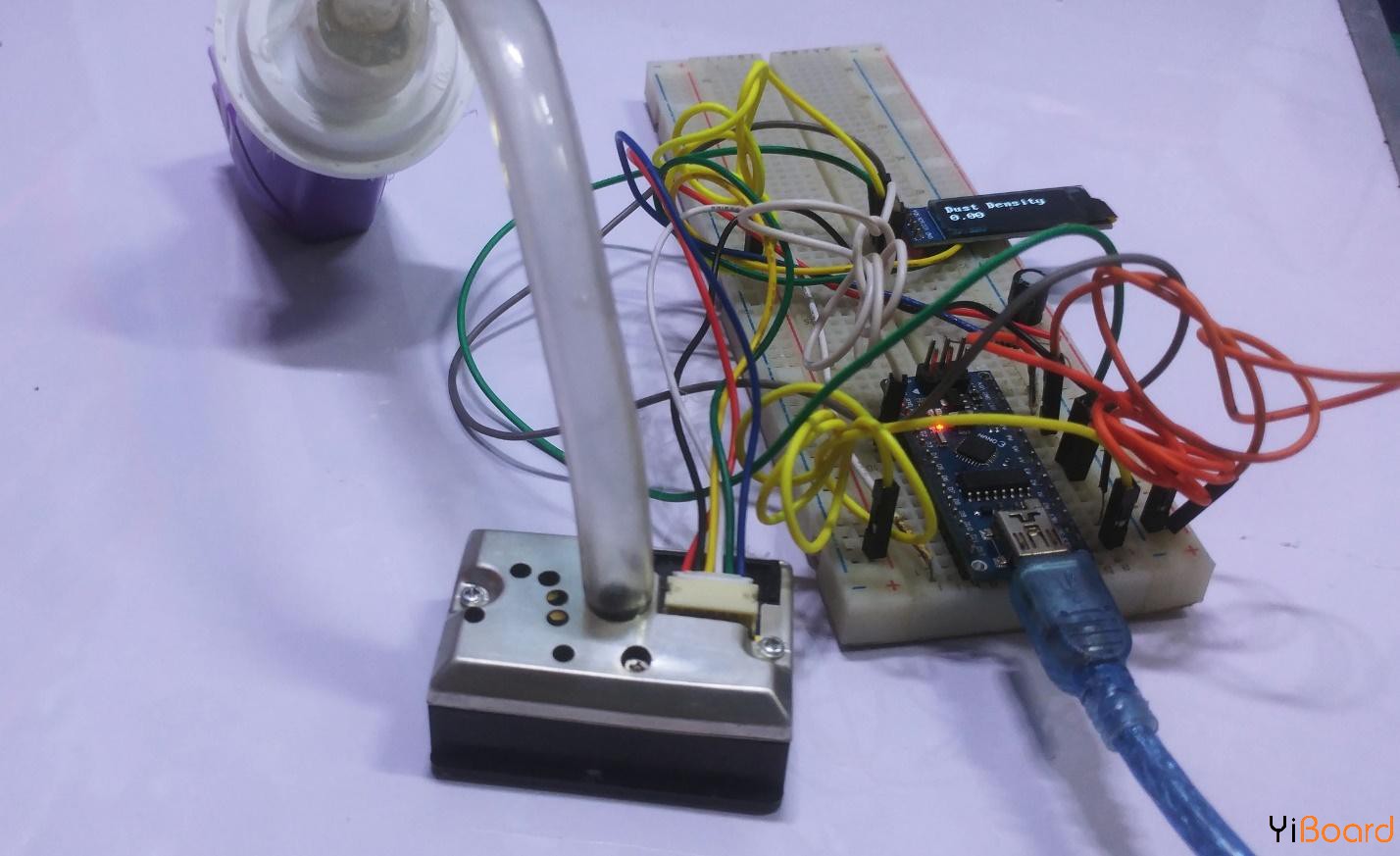

最终的空气质量测试仪。
上传代码后,您应该使用一些滑石粉吹入管道来测试传感器。如果您在制作本项目时遇到问题,请随时在本帖下面进行回复。
